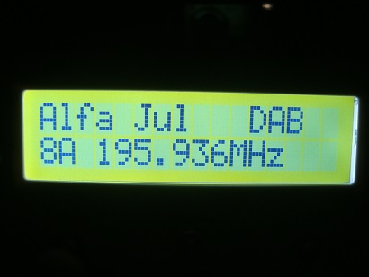

dafür diesen hier entdeckt, ersetzt temporär Radio Alfa Gold
*xmas*
DSC07141.JPG [ 36.94 KiB | 5033-mal betrachtet ]
