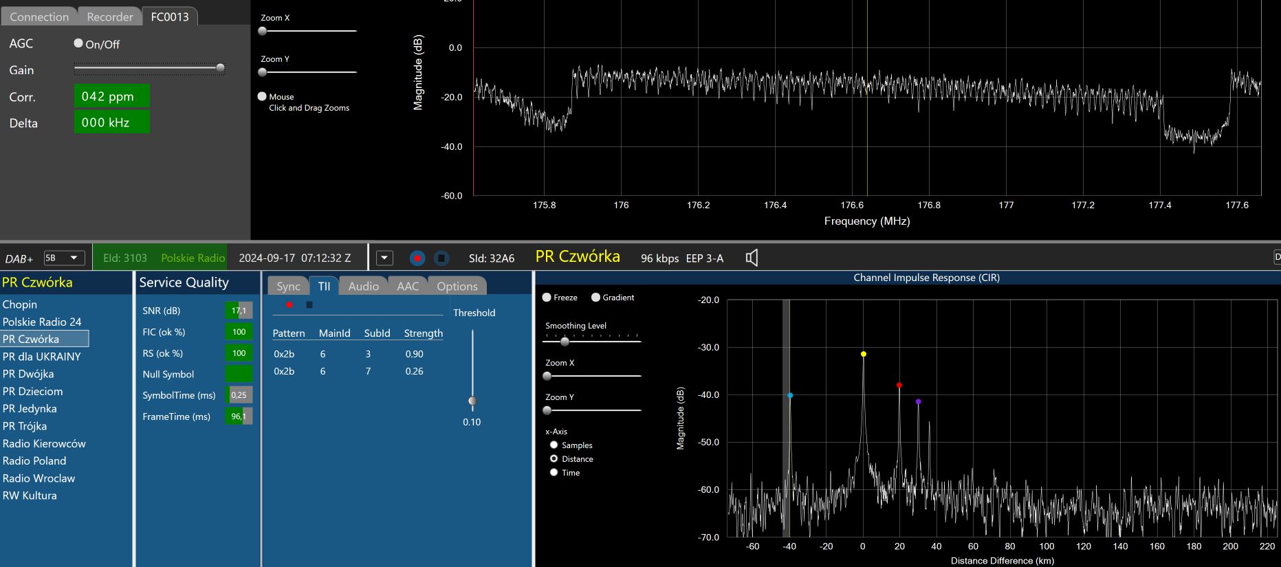

Kolowo wird durch einen weiter entfernten polnischen 11A gestoert.
Den TII 0603 moegen die Polen irgendwie. :-)
11Apl.jpg [ 147.79 KiB | 2546-mal betrachtet ]
12Apl.jpg [ 147.44 KiB | 2547-mal betrachtet ]
CR.jpg [ 152.65 KiB | 2548-mal betrachtet ]
5Bpl.jpg [ 150.84 KiB | 2548-mal betrachtet ]

Bei mir ist die Invasion der Polen. 5B ist nicht Chemnitz sondern Polen, wie auch 11A und 11B. 11B war in letzter Zeit immer NDR MV HRO oder auch Braunschweig. Mit QIRX komme ich mittlerweile auch klar wobei die Radios besser.
5B 10 05
11A 06 03
11B 11 06
