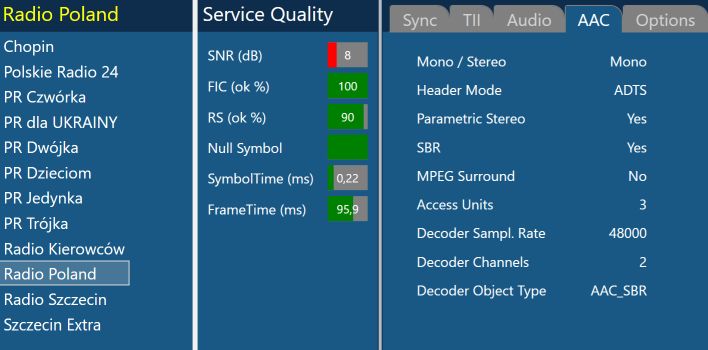

was ist denn eigentlich aac++ mit dem der Polnische Mux aus Danzig angeblich auf einigen Programmen sendet?
https://pl.wikipedia.org/wiki/RTCN_Chwaszczyno
m.W. wird in HE aac gesendet
 Betreff des Beitrags: Re: Polen DAB+
BeitragVerfasst: So 29. Sep 2024, 21:29
Beiträge: 7777
Parametric Stereo. Steht auch auf der von dir verlinkten Seite beschrieben.
ParametricStereo.jpg [ 35.61 KiB | 4520-mal betrachtet ]
BeitragVerfasst: So 29. Sep 2024, 23:42
Parametric Stereo kenne ich, aber die Bezeichnung aac plus plus dafür war mir neu :idea:
