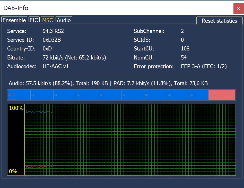

Spree hat noch Progressive On, geht dann nicht auf allen Radios.
Energy Berlin, BRF und rs2 weiterhin mit sehr hoher Datenrate fuer die Slide und entsprechend wenig fuer den Ton.

rs2pad.jpg [ 124.7 KiB | 6484-mal betrachtet ]
