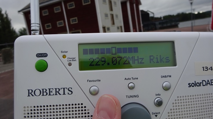

DAB Empfang in Arvika- Kyrkviken , Värmland (nahe norweg. Grense)
Standort: Arvika liegt am nördlichen Ufer des Kyrkviken, einer Bucht des Glafsfjorden.
Arvika1.jpg [ 94.37 KiB | 16672-mal betrachtet ]
12C "NRK Reg1 OsAkØs" - Tryvann 30 kW ca. 105 km Abstand = 4 Balken
12D "Riks" - Holtberget Kongsvinger 15 kW , ´ca. 85 km Abstand + Tryvann 30 kW, ca. 105 km = 11 bis 12 Balken
13E "NRK Reg5 Innland" - Holtberget Kongsvinger 15 kW , ca. 85 km Abstand = 8 bis 9 Balken + Kroksjøen Skotterud 1 kW, ca. 55 km - 8 bis 9 Balken

12D "Riks" (19 Programme)
KISS
NRJ
P0DPLAY
P10Cntry
P11Dance
P24-7FUN
P24-7KOS
P24-7MIX
P24-7NOR
P4 Norge
P5 Hits
P6 Rock
P7 Klem
P8 Pop
P9 Retro
R NORGE
R ROCK
TOPP40
VINYL
Riks.jpg [ 110.38 KiB | 16672-mal betrachtet ]

der Lokalmux war nicht zu empfangen! weder auf 13B (Tryvann) noch auf 13C (Kroksjøen ). diese werden nur mit geringer Leistung gesendet.
schöne Auswahl dort. als Schwede käme ich gar nicht mehr auf die Idee dort noch UKW zu hören! (außer für die Lokalnachrichten einmal am Tag, aber die kann man ja auch im TV sehen)
Hinweis zu den Fotos: die (neue) Kamera hat einen Störeffekt und senkt die Pegel des Radios in direkter Nähe ab so dass die tatsächliche Anzahl der Balken (wenn keine Kamera eingeschaltet ist) immer etwas höher ist als die auf den Fotos.
interssant: es gingen keine Handynetze aus Norwegen. nur "TELIA" und "S24"(ehem. Comviq?) aus Schweden. auch kein Telenor!
