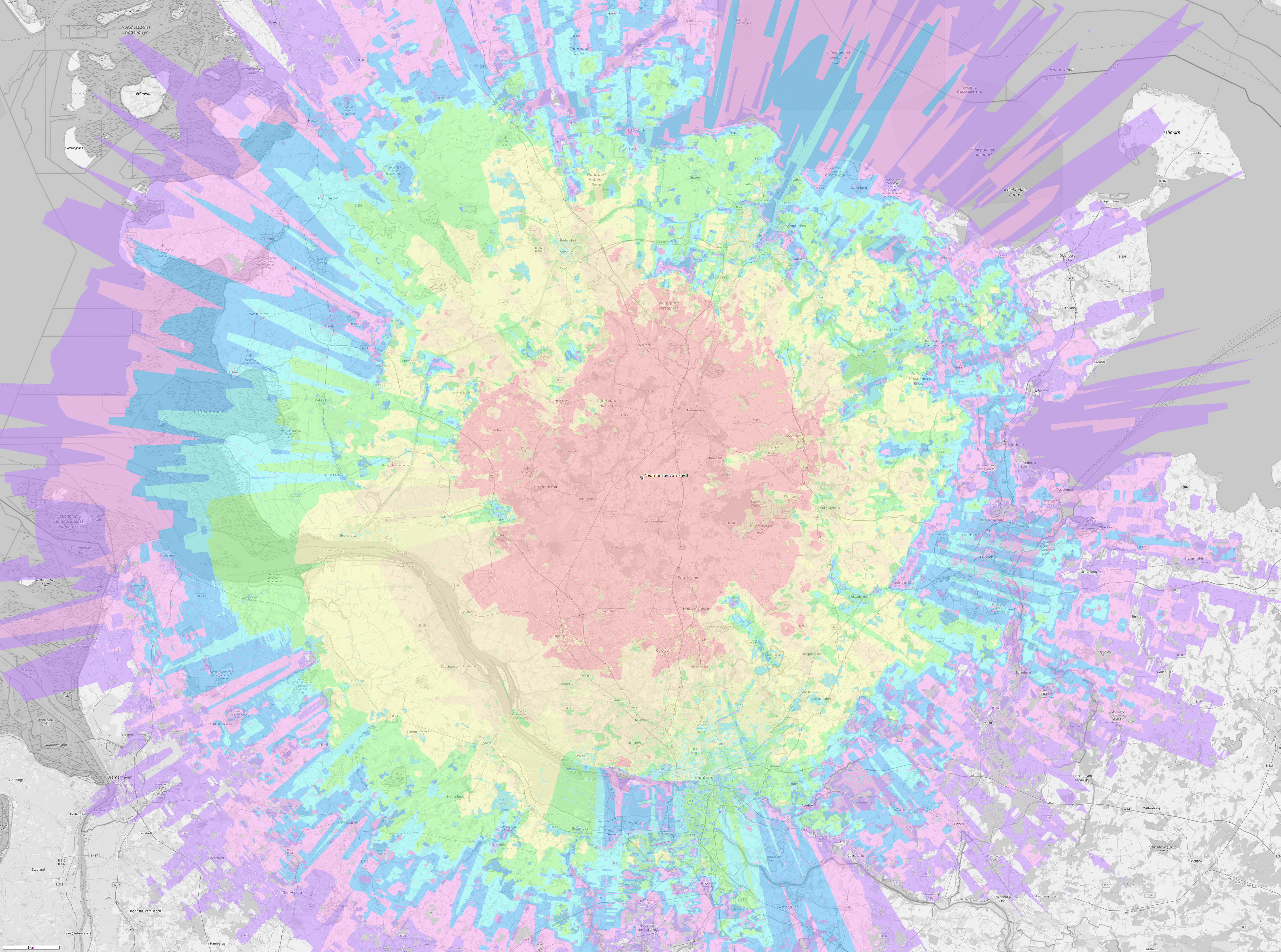

Hier mal ein theoretischer Plot von Armstedt mit 10 kW vom GFK-Zylinder.
Bad Segeberg und insbesondere Itzehoe bekommt man so aber auch nicht ordentlich versorgt.
Lediglich ein guter Anschluss an den 10D in Hamburg wäre aber so gegeben, wo die SH Privaten R.SH, delta und BOB ja auch vertreten sind.
Hier noch die Legende zu den Farben:
