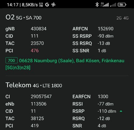

Was mich am Telekom Netz 3km weg vom Sender bei freier Sicht stört. Kein Wunder meckern das die Telekom Kunden das unsere Ecke hier Totalausfall ist. Wäre es nicht draußen auf dem freien Feld hätte man gar kein Netz mehr. Irgendwann geht es auf die 800MHz runter. Der Homespot kann hier auch nicht mehr bestellt werden obwohl der trotzdem ordentlich läuft. o2 nutzt die Antennen darunter und liefert im NSA Betrieb über 300/50MBit, was meine SIM-Karte so hergibt.

Schau dir mal den Sender bei der Bundesnetzagentur an. Die Sektorenausrichtung ist nicht identisch und kann bei 40 Grad unterschied schon so sein wie es ist.
Die Telekom hat Sektoren nach 70,160 & 280 Grad. O2 hat 0,120 & 240 Grad.

Stimmt natürlich. Da oben sind mehr als genug Sender aller Anbieter zu sehen. Radio geht ohne Mühe von Berlin bis Bayern. Da muss doch aber woanders ein Signal her kommen, das kann doch nicht alles sein. Mir persönlich ist das auch relativ egal. Wer woanders ist nimmt mir keine Kapazität. Was hält auffällig ist, ist man höher als ein Standort kommt gar nichts mehr an. Offenbar hat man bei der Telekom keine anderen Sendeleistungen sondern nur andere Tilt Einstellungen. Auf der offiziellen Seite der Bundesnetzagentur ist jedenfalls die Realität bekannt. Vielleicht passiert irgendwann mal noch ein Wunder?
