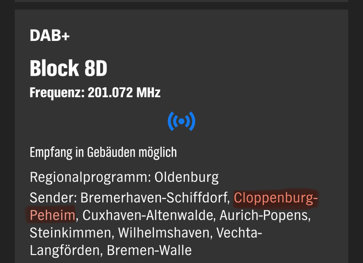

Die Empfangsprognose des NDR meldet nun, dass Molbergen 8D läuft.
Eine weiterführende Meldung dazu gibt es bislang nicht.
Mutmaßlich ist Molbergen also auch ein Repeater-Standort.
IMG_1025.jpeg [ 218.03 KiB | 2849-mal betrachtet ]
BeitragVerfasst: Do 30. Mai 2024, 21:46
wie bei Repeaterstandorten...
andererseits: welchen Standort ballt man dort? Emstek Bühren vll. ?
der NDR gab diese Gegend übrigens bereits vor 2 Jahren als "versorgt" an, durch den damals neuen Standort Vechte-Langförden (Emstek Bühren) --> https://www.ndr.de/der_ndr/presse/mitte ... 23356.html (PM von damals)
BeitragVerfasst: Do 30. Mai 2024, 23:01
Cloppenburg selber, ja.
Aber alles westlich von Cloppenburg braucht Molbergen.
BeitragVerfasst: Fr 31. Mai 2024, 01:15
fraglich ob die lächerlichen 800 Watt dafür ausreichen werden?
der Standort Molbergen Peheim ist irgendwie ziemlich unglücklich, versorgt er doch - ähnlich wie Grafensundern Döhrenberg - irgendwie "alles und nirgends". deshalb ist die EVW da ja auf anderes Diagrammm schon gewechselt (war früher auf 99,3 UKW)
Molbergen Peheim kann auch im DAB nicht ohne Lingen und Füller Papenburg, ähnlich wie Grafensudnern nicht ohne Schleptruper Egge/Engter und Damme und in Zukunft auch Bad Rothenfelde auskommt.
da unten muss der NDR nochmal nachbessern.
