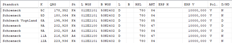

Alle Muxe, nicht nur die Bundesmuxe. Die alte Antenne wird dann demontiert.
Für alle aktiven Muxe existieren inzwischen die nötigen Koordinierungen für die höhere Antenne:
schoeneck.png [ 16.79 KiB | 11614-mal betrachtet ]
BeitragVerfasst: Di 30. Apr 2024, 14:02
seh ich das richtig dass für den 8A (Privatmux "Region C") und 9A ("MDR Sachs") nicht alle Antennenfelder angesteuert werden?
die sind offenbar nicht rund koordiniert?
BeitragVerfasst: Di 30. Apr 2024, 17:16
Beiträge: 5478
Es sind lediglich leichte Einzüge im koordinierten Diagramm, die mit der Bauart der Kathrein Top-Mount kompatibel sind, da natürlich keine Antenne 100% rund sendet.
Die Top-Mount ist übrigens nicht o.W. schaltbar.
