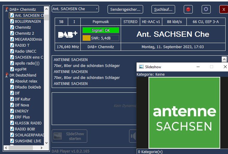

BeitragVerfasst: Mo 11. Sep 2023, 17:19
... so sieht der 5B jetzt aus ... :D
5B_DAB+ Chemnitz_2023-09-11.jpg [ 74.7 KiB | 6432-mal betrachtet ]
 Betreff des Beitrags: Re: Chemnitz K5B
BeitragVerfasst: Mo 11. Sep 2023, 18:24
Beiträge: 1942
Keine Titelanzeige? Das ist sehr seltsam. Die müssten doch einfach nur das Signal vom 8A weiterverbreiten, so wie sie es bei Radio Chemnitz auch machen.
Dafür hat Bollerwagen oder auch Schlager Radio aber DLS+, was bei den Muxen von MB fehlt.
Trotzdem finde ich das nicht gut. Die Sender sollen selber ihre Originaltexte anliefern anatatt von Divicon was eigenes generieren zu lassen. Kein Netzbetreiber außer die macht das so komisch. Aber das ist ja nix neues mehr bei denen.
