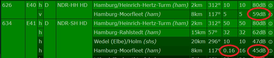

BeitragVerfasst: Do 15. Feb 2024, 11:06
Wenn die neuen Encoder nun so viel besser sind, koennte der NDR bitte auch ARD Alpha und ein weiteres Drittes Programm in die ARD und NDR Multiplexe hinzufuegen. Dann kaeme das T2 Programmangebot der ARD schon ganz gut an das ueber Sat heran. Es wuerde nur noch ein Drittes fehlen, HR oder SWR. Selbst ohne 'bessere' Encoder koennte man das schon machen. Wenn T2 angeblich so wenig genutzt wird, sollte die Bildqualitaet, welche im Moment mehr als Top ist, nicht uebergewichtet werden, sondern das Programmangebot, die Programmanzahl.
BeitragVerfasst: Do 15. Feb 2024, 11:17
das ist aber alles sehr kurzfristig und mit der heißen "Nadel" gestrickt.
2 Wochen Übergangsfrist erscheinen mir viel zu wenig. was ist z.B. mit denen die genau in dieser Zeit im Urlaub auf Sylt sind?
und woran sehen die Leute den Unterschied zwischen dem "alten" NDR HH und dem "neuen" NDR HH?
die haben im Zweifel nun zweimal NDR HH in der Liste, nicht jeder Billigreceiver zeigt auch den Mux an
bei der Umstellung damals von T1 zu T2 hatten die wenigstens ein "bis 29.3.2019" im Sendernamen...
außerdem stimmt das mit dem gleichwertigem Empfang ja nicht mal!
der E40 kommt mit 5 kW rund aus Moorfleet. der E41 stark gerichtet
von dem E41 aus Moorfleet gehen nach Westen nur paar 100 W raus.
im Übrigen sendet der E40 in Moorfleet ja vertikal, der E41 horizontal
von gleichwertigem Empfang zu sprechen grenzt an Augenwischerei.
für Leute mit einer Zimmerantenne (Stabantenne) wird es schlechter

BeitragVerfasst: Do 15. Feb 2024, 12:51
Der K41 geht wegen der Standorte Hoeltigbaum und Wedel, laut NDR Prognoseberechnungen, in Hamburg sogar besser, insbesondere im Norden und Westen der Stadt.
Ueber die K41 In Door Empfangsverhaeltnisse in Hamburg brauchst du dir wirklich keine Sorgen machen.
Interessant finde ich die Kosteneinsparung im 6-Stelligen Bereich, die der NDR erwaehnt, fuer 'nur' 2 Sender.

BeitragVerfasst: Do 15. Feb 2024, 13:01
und man sieht sehr schön auf dieser KArte dass sich in Glinde, Reinbek, Woltorf, Friedrichsruh und Aumühle der Empfang verschlechtern wird. ebenso in Geesthacht.
v.a. für die die mit einer Philips Stabantenne auf dem Schrank empfangen.
ebenso südlich im Bereich Buchholz i/d NH. der K41 hat ja demnach sogar indoor Lücken im Elbtal östl. von Wedel!
