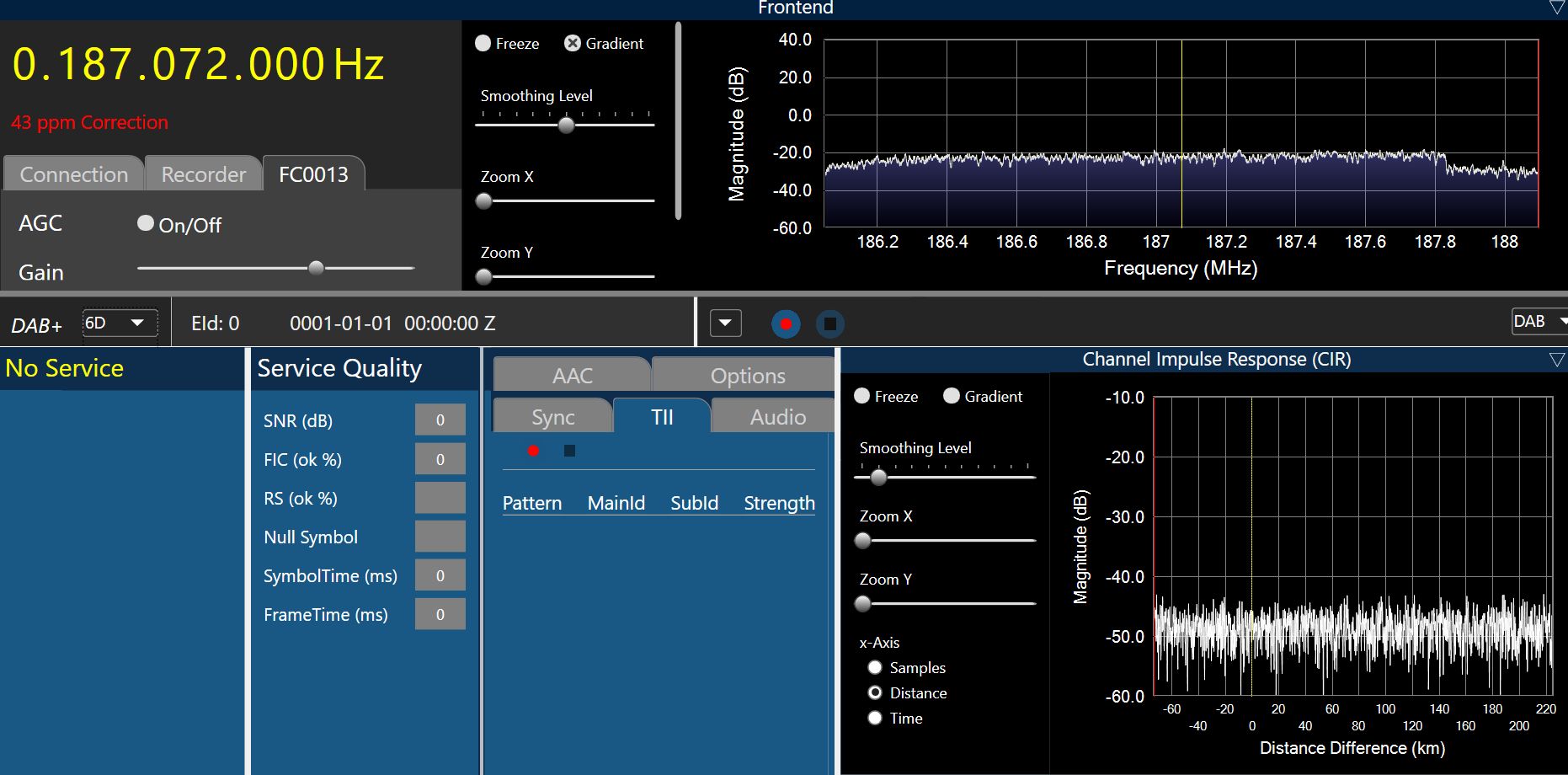

Ich kann keine Veraenderung in Kolowo feststellen. Pegel, bei momentan leichter Herbst Tropo, in etwa wie 6D (K6 TV) und deutlich schwaecher als 10B Casekow. TII weiterhin 0603.
K6pl.jpg [ 176 KiB | 4134-mal betrachtet ]
11Apl.jpg [ 210.13 KiB | 4136-mal betrachtet ]

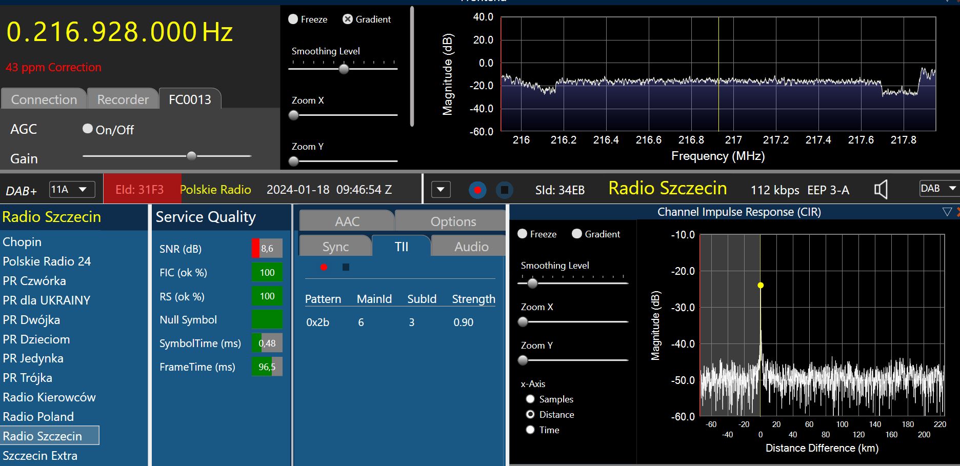

Heute mal der Mindestpegel, den Kolowo hier benoetigt um sich gegen das HF Rauschen der Nachbarn durchzusetzen. Die Leistungserhoehung ist das wohl noch nicht, auch Pasewalk ist etwas besser als sonst. Kolowo TII weiterhin auf dem neuen 0603.
Auf Updates in der BNA Liste braucht man fuer Polen und Danemark wohl nicht mehr zu warten, die senden munter auf Kanaelen und von Standorten, die gar nicht in der deutschen Liste aufgefuehrt sind.
11Apl.jpg [ 211.02 KiB | 3634-mal betrachtet ]
