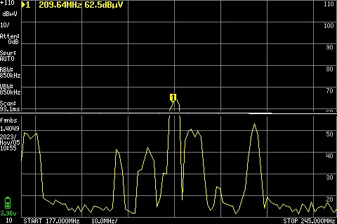

War die letzte Woche in Hamburg und habe die Diskussion nur so nebenbei mit bekommen. Heute Morgen schnell noch mal den Spectrum Analyser raus geholt. Sah dann gegen 10 Uhr genau So aus.
SA_231105_105528.jpg [ 45.69 KiB | 4389-mal betrachtet ]
SA_231105_105454.jpg [ 63.69 KiB | 4389-mal betrachtet ]
Danach ist der 10D schon der stärkste Sender am Standort.
Mein Standort war der Böttcherhof Hamburg 6. Stock / Wöhlerstraße.
