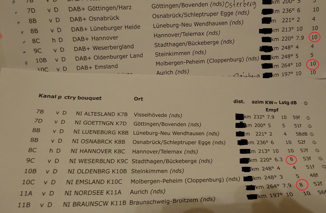

BeitragVerfasst: Mi 25. Okt 2023, 19:41
ich hatte mir zum Start der Muxe einen DAB-Scan ausgedruckt.
seinerzeit war Aurich mit 10 kW gelistet. heute nochmal neu gedruckt, sind es plötzlich nur noch 8 kW.
coord. ist Aurich 11A mit 40 dBW, das entspricht 9995 Watt also ca. 10 kW
Code:
    11A    AURICH                            6 218    225  40.0 V   N         007E3024 53N2742 A4
     ->                                                                                         K4
(Quelle: BNetzA 17.07.2023 Update Datenbank)
warum also nur noch mit 8 kW im DAB Scan und auf https://www.ukwtv.de/cms/deutschland-da ... n-dab.html gelistet?
wie kommt's ?? dazu hätte ich gerne eine Erklärung von jemandem der sich dort auskennt. *feedback*
welche Leistung wird tatsächlich verwendet und wenn auf 8 kW reduziert wurde, wann und warum?
international zugelassen sind 10 KW.
ich möchte in meinem Scan die "echte" reelle Leistung haben und nicht i-welche Phantasieangaben.
bei Stadthagen übrigens genau das gleiche, auch dort wurde die Angabe heimlich von 10 auf 8 redutziert.
irgendwoher müssen diese Angaben ja stammen, bei der BNetzA in ihrem wöchentl. Update stehen 10 kW
Leistungsred.jpg [ 244.67 KiB | 12865-mal betrachtet ]
BeitragVerfasst: Mi 25. Okt 2023, 20:22
Die Angaben stammen aus der Empfangsprogose, die mit Daten von MB, also dem Netzbetreiber selber, gefüttert wird.
https://forum.digitalradio-in-deutschla ... 180#p65566
BeitragVerfasst: Do 26. Okt 2023, 02:26
die Seite Empfangsprognose.de ist leider derart fehlerhaft und zt. veraltet was Muxbelegungen und Programmnamen angeht, so dass man sich darauf besser nicht verlassen sollte. demnach hat zb 5A Kiel nur 9 Programme , es sind aber 12. Flensburg 11D heißt dort immer noch Sylt und hat angeblich Westküste FM enthalten., was nicht stimmt usw.
ich gehe daher eher von den Daten aus die man bei der BnetzA koordiniert hat, in Einzelfällen mag es ja sein dass tatsächlich mit weniger Leistung gesendet wird, aber generell halte ich die Empfangsprognose für unbetraubar und unzuverlässig, eben aufgrund der erheblichen Fehler die dort zt. seit Monaten enthalten sind un trotz mehrfachfer Hinweise nicht korrigiert werden.
BeitragVerfasst: Do 26. Okt 2023, 06:55
Auf die hinterlegten Sendeleistungen kann man sich sehr wohl verlassen.
Und es ist ja nicht unüblich, dass ein Standort mit weniger ERP feuert als koordiniert.
