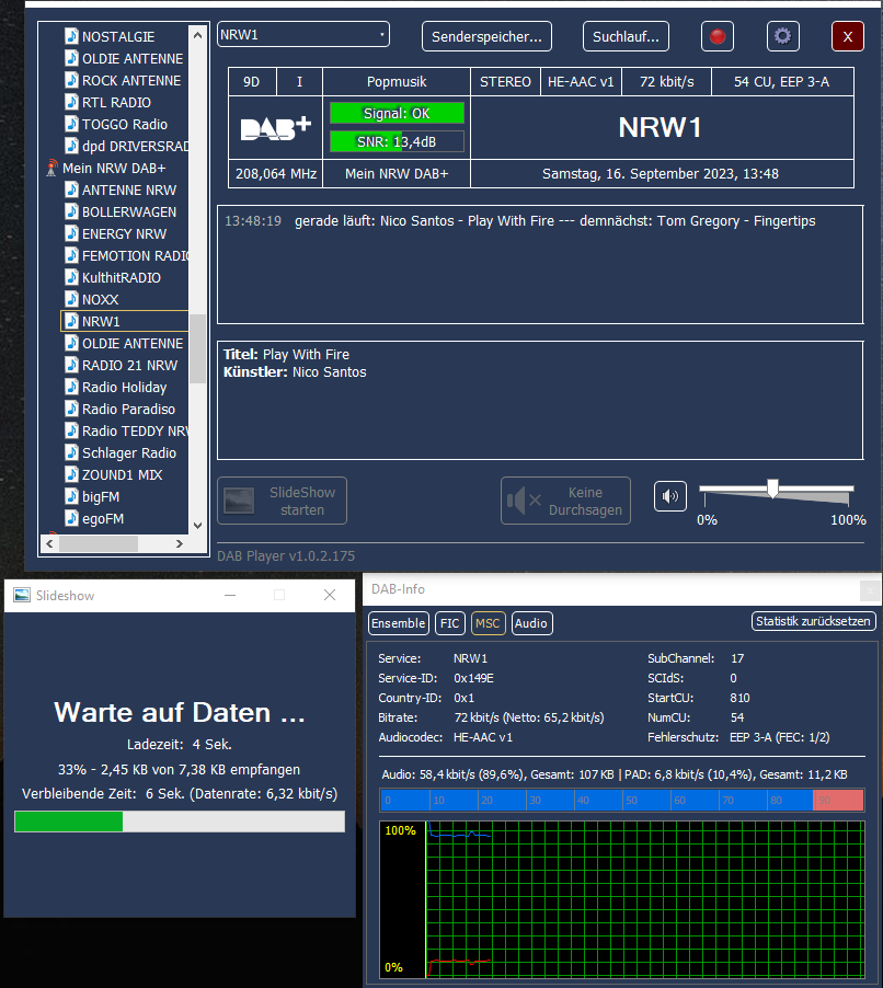

Wundert mich immer wieder, warum die Unterschiede in den PAD Konfigurationen, auch in SH.
Vom NRW Mux kenne ich nur drei Konfigurationen, die auch alle ihre Berechtigung haben.
Profil 1 ist das "normale" Profil mit 2,5-3 kbit/s für PAD mit einer Slideshow die meistens nur das Senderlogo beinhaltet und keine dynamischen Inhalte.
Profil 2 ist das "Antenne Bayern"-Profil, was alle AB-Programme nutzen, mit ca. 6-7 kbit/s. Da die AB-Programme aber auch ein Feuerwerk in der Slideshow abliefern, ergibt das schon sinn hier eine erhöhte PAD Datenrate zu nutzen, damit die ganzen Folien halbwegs zügig laden.
Profil 3 ist das Profil für Sender ohne SLS und nur mit DLS, Datenrate max. 1 kbit/s. Das nutzen im 9D nur egoFM und Radio Teddy.
pad1.PNG [ 197.41 KiB | 3560-mal betrachtet ]
pad2.PNG [ 115.25 KiB | 3560-mal betrachtet ]
pad3.PNG [ 120.97 KiB | 3560-mal betrachtet ]

Mäusekino.
Ihr hattet doch immer Slideshow zum Einsparen des besseren Klangs gefordert. Von den 88kBit bleiben bei Star FM Sachsen noch 77kBit für Audio übrig. Beim Rundfunkkombinat ganz ohne Slideshow, also auch ohne Signalisierung dieser sind es stolze 79kBit. Bei den anderen
88kBit im 12A mit normaler Slideshow sehe ich durchgehend 71kBit für Audio. Die 96kBit von Detector FM haben auch nur 79kBit für Audio. 89.0 RTL und JAM FM haben von den 96kBit noch 85kBit für Audio, Teddy mit 80kBit hat immerhin noch 72,5kBit übrig. Die Audiophilen hören sicher einen gewaltigen Unterschied.
Wie üblich spinnt die Slideshow bei 89.0 in Sachsen mal wieder.
Kannst du auch sagen wie sich das auf den Divicon Muxen verhält? Dort klingen die 88kbps nämlich weit weniger gut als sie könnten, was für eine hohe Slideshow Datenrate spricht.
