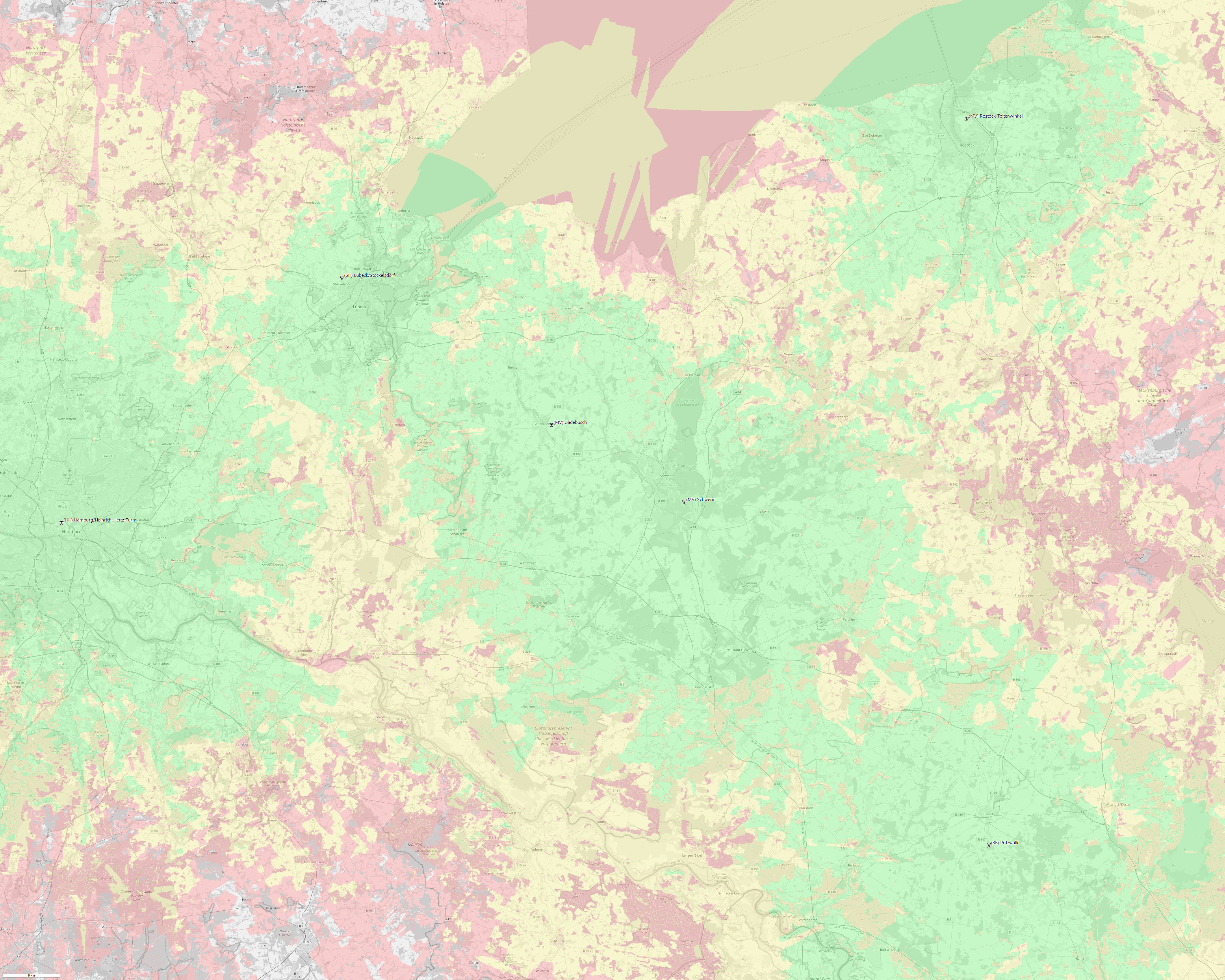

mich würde mal interessieren wie eine Reichweitenkarte des 5D mit diesem Typenturm
unweit von Gadebusch aussehen würde, berechnet auf 5000 Watt rundstrahlend:
https://www.google.com/maps/@53.7015143 ... ?entry=ttu
https://www.google.com/maps/@53.7005372 ... ?entry=ttu
Höhe ist identisch mit Neu Degtow / Hamberge
als Spielerei wäre mal interessant, zusätzlich in eine 5D-Abdeckungskarte von Norddeutschland den Kulpenberg mit 10 kW rund und Höhbeck Elbe mit 5 kW rund reinzubasteln. :P

Hier einmal mit Gadebusch in der Nahsicht und ein Großes SFN mit/ohne Gadebusch, Höhbeck und Kulpenberg sowie mit Visselhövede, Lüneburg und Wittenberg, die für 2024 ja sowieso bestätigt sind.
5d_m-GDB.png [ 7.84 MiB | 3350-mal betrachtet ]
5d_v1.png [ 11.33 MiB | 3350-mal betrachtet ]
5d_v2.png [ 11.2 MiB | 3350-mal betrachtet ]

der GDB-Standort wäre auch ideal für den NDR Mux gewesen ....
man sieht schön, dass Fuhlenhagen im 5D fehlt.
und Wolfsburg braucht natürlich seinen Füller, allein schon für die VW-Leute indoor.
der schlechte Standort Steinberg macht sich da bemerkbar. Drachenberg wäre besser.
man sieht richtig, wie man die Pauer gegen den Elm versendet.
ansonsten natürlich fehlen Höxter, Alfeld, Seesen, Dequede usw. aber die werden nie kommen.
der Kulpenberg ist ein extrem weitreichender Standort, den sieht man ja von weitem (KYF Denkmal)
den konnte ich hier auch schon mehrfach nachweisen wenn 6B und 8B so herrlich parallel reinfaden.
