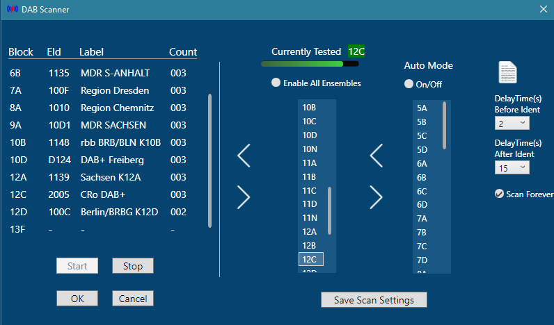

13F? Norwegen? (aber kein 11A? - mit QIRX, mit AbracaDABra geht 11A immer)
13F.png [ 51.42 KiB | 2752-mal betrachtet ]
RTL-SDR Blog V.3
Nooelec NESDR SMArt v5
Wittenberg WB345

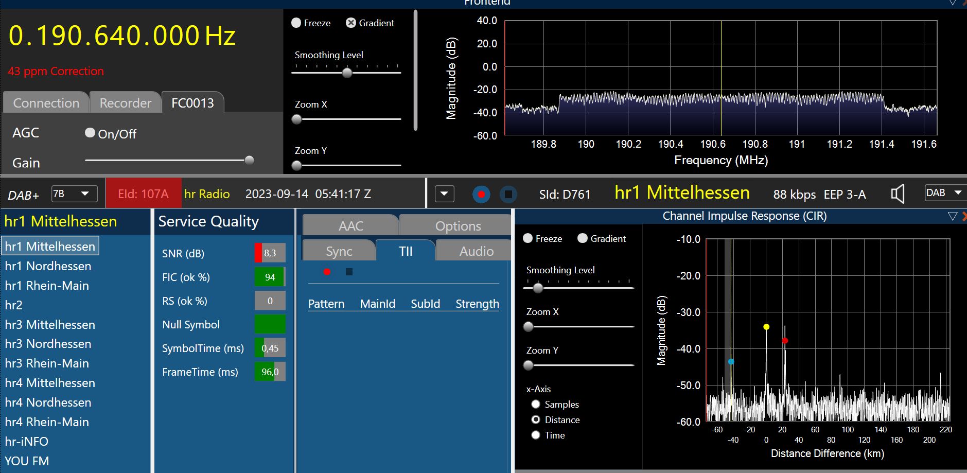

Erstempfang, wechselt sich mit Hannover ab.
Die Wellen im HF Spektrum gehen nicht weg. Im CIR 2 gleichstarke Spikes mit 300m Abweichung. Als wenn 2 Senderendstufen leicht unterschiedliche Signallaufzeiten haben. Sind die Wellen nur beim mir?
7Add.jpg [ 197.41 KiB | 2632-mal betrachtet ]
