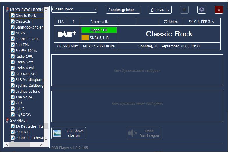

Schweden geht leider noch nicht, aber 2 Dänen konnte ich logen auf 9B und 11A, ich denke aus Kopenhagen ..
LG
9B_MUX3-OSTSJ_2023-09-10.jpg [ 52.33 KiB | 2513-mal betrachtet ]
11A_MUX3-SYDSJ-BORN_2023-09-10.jpg [ 60.77 KiB | 2513-mal betrachtet ]
BeitragVerfasst: So 10. Sep 2023, 21:27
die gingen hier ebenfalls :) :)
9B = Gladsaxe (nahe dem Fussballstadion) ca. 500 km aus 5 Grad
11A = Nyk. Falster (kleiner Mobilfunkmast) ca. 400 km aus 2 Grad
ich hatte von Naumburg aus geschaut, kenne deine exakte Positon nicht.
