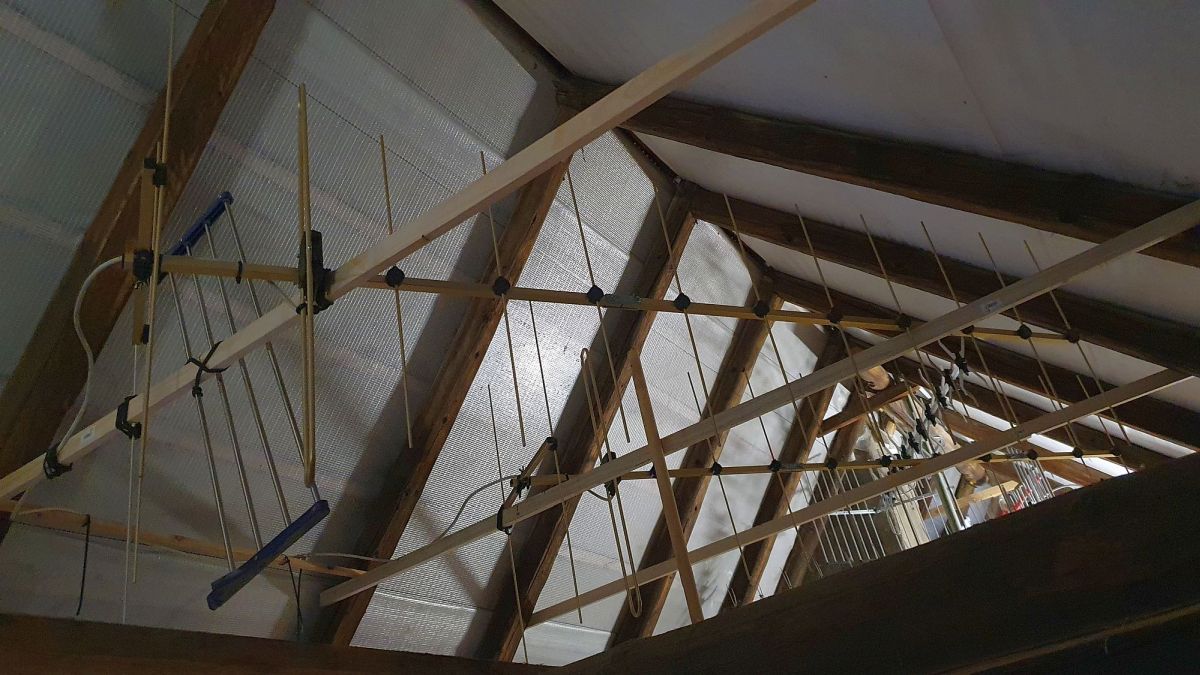

einer 4er Gruppe 6 Element Yagis horizontal zum Hohen Meißner (Hessen) Kanal 6A und 7B und einer 2er Gruppe 14 Element Yagis vertikal zum Ochsenkopf (Bayern), Kanal 10B und 11D, zusammengeschalten mit einer DDR Kanalgruppenweiche.

4er_Gruppe_6er_Yagi.jpg [ 130.57 KiB | 24669-mal betrachtet ]

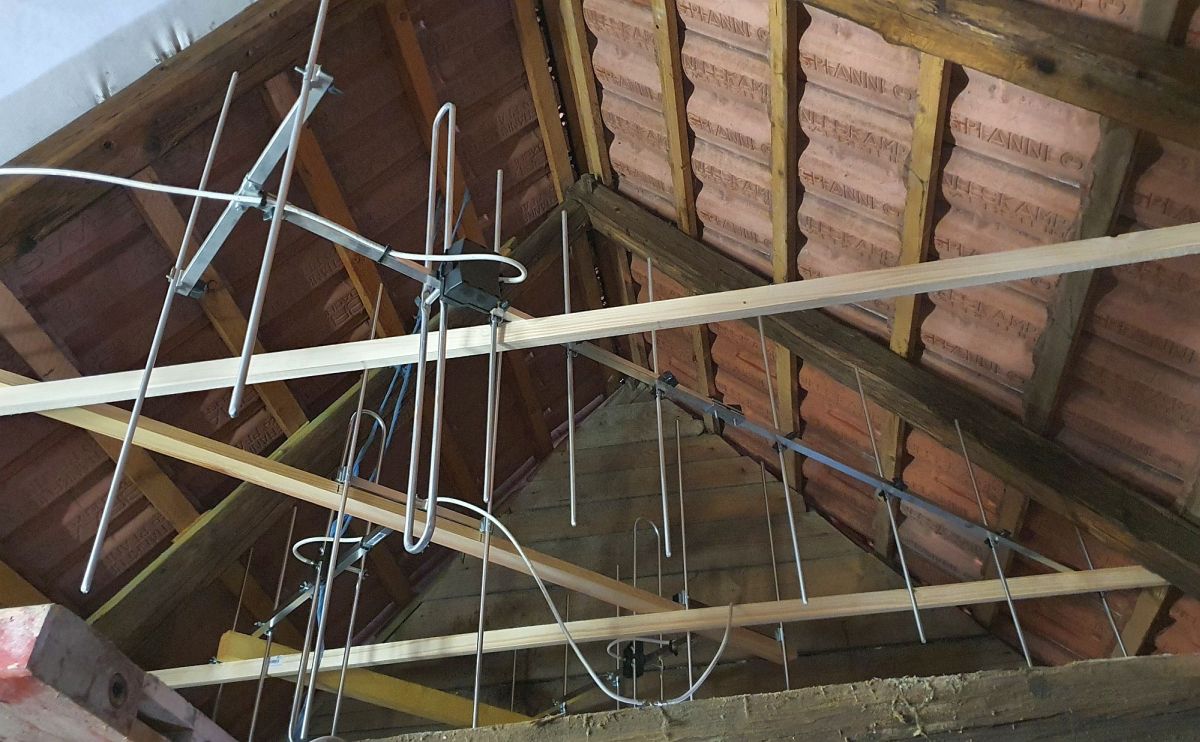

... die 2. mit ...
einer 2er Gruppe 13 Element Yagis vertikal nach Bad Sachsa (NDR), so phasenverschoben, das der 6C von Leipzig sich auslöscht, einer 2er Gruppe 6 Element Yagis vertikal nach Belzig (rbb), Kanal 10B und einer 10 Element Yagi vertikal nach Tschechien - Jáchymov/Klínovec, Kanal 12C, zusammengeschalten mit eine DDR Kanalselektivweiche.

... und zum DX`en habe ich drehbar an einem anderen Rechner eine 2er Gruppe 3H-VHF-16-LOG.

2er-13Element_Yagi_k.jpg [ 185.38 KiB | 24666-mal betrachtet ]
