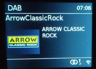

Heute morgen seit langer Zeit mal wieder Groningen 7C

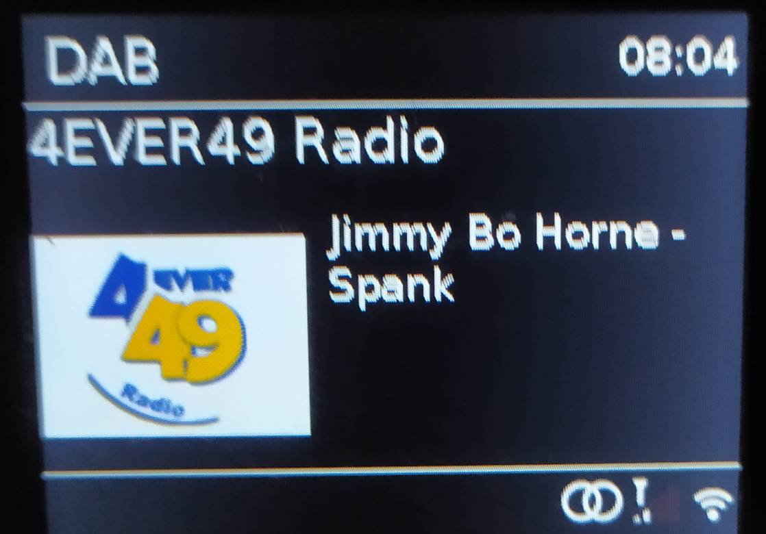

BeitragVerfasst: Sa 13. Mai 2023, 10:03
heute früh von 7 bis 9:20 ging eine ganze Menge, fast nur aus N/NW!
alle anderen Richtungen kamen gar nicht, selbst 6B /6C / 7A / 7B / 7D waren völlig frei die sonst immer gehen.
dafür kamen:
5A "Kiel K5A" V pol, Kronshagen (sehr stark! geht aber dauerhaft)
6A "Bremen K6A" V pol, Schiffdorf
6D "Radio Bremen" V pol, Schiffdorf
7C "VIAPLAY GROUP" V pol, Malmö
8B "DAB2 Syd" V pol, Aabenraa
8C "Heide K8C" V pol, Welmbüttel
8C "MUX3-VESTSJ" V pol, Slagelse
8D "NDR NDS OL" V pol, Steinkimmen
9B "Sonderjylland" V pol, Felsted Als
9C "NDR SH KI" V pol, Kronshagen (super stark! geht aber immer)
11A "MUX3-SYDSJ" V pol, Nyk.F. (sehr schwach)
11B "NDR HEI" V pol, Welmbüttel (super stark!)
11C "DAB2 Oest" V pol, Sdr.Hjrp. 344° + weitere
11D "Flensburg K11D" V pol, Engelsby (sehr gut!)
12A "MUX3-FYN" V pol, Sdr.Hjrp. 344°
12C "DK DAB1" V pol, Hadsten + Sdr.Hjrp. 344° + weitere wie Rangstrup
13B "DAB2 Nord" V pol, Hadsten 344°
Hennstedt aus 290 Grad war gewiss auch dabei, und Heide 5C. die kann ich aber im SFN nicht "nachweisen".
