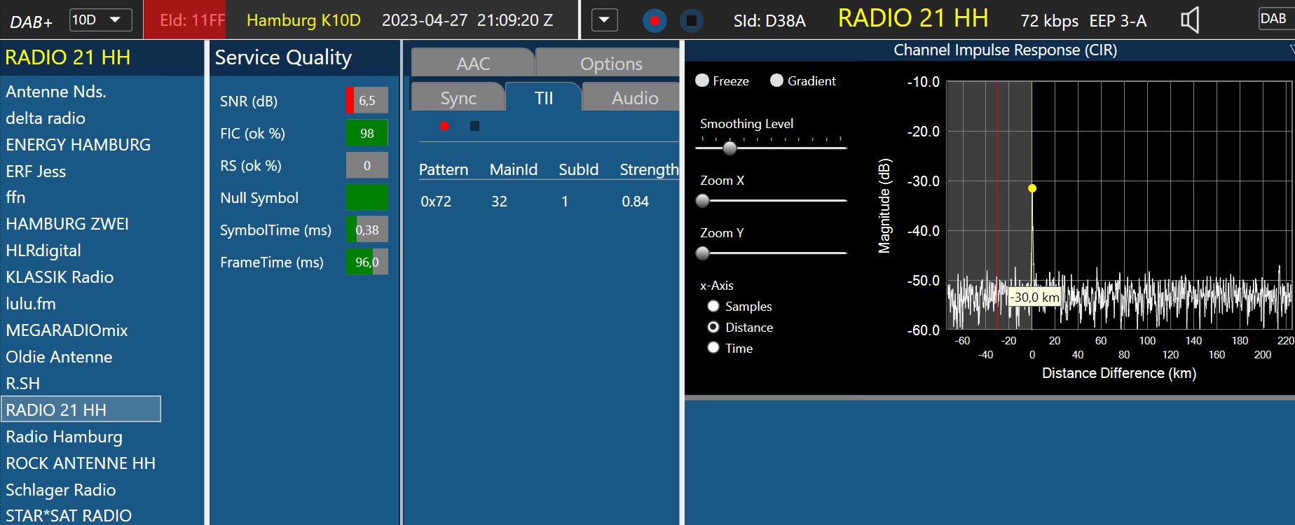

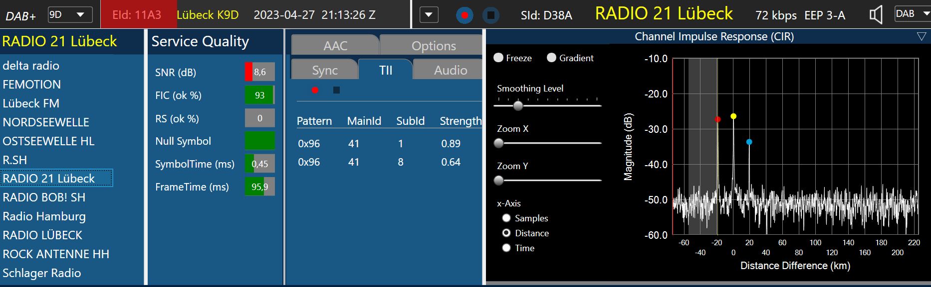

BeitragVerfasst: Do 27. Apr 2023, 23:14
Beiträge: 7761
NicoKutzner hat geschrieben:
Antenne Sylt wurde im 10D abgeschaltet und durch Radio21 (Hamburg) ersetzt. Nun müsste nur noch die Kennung zu Radio 21 geändert werden, damit die Radios auch automatisch umschalten von Radio 21 in Schleswig-Holstein zu Radio21 Hamburg.
Die SID ist in HH D38A, genauso wie auch in SH. Damit schalten Radios also um, auch dann wenn gerade mal regionalisiert werden sollte.
10D.jpg [ 153.5 KiB | 3970-mal betrachtet ]
9D.jpg [ 146.91 KiB | 3970-mal betrachtet ]
