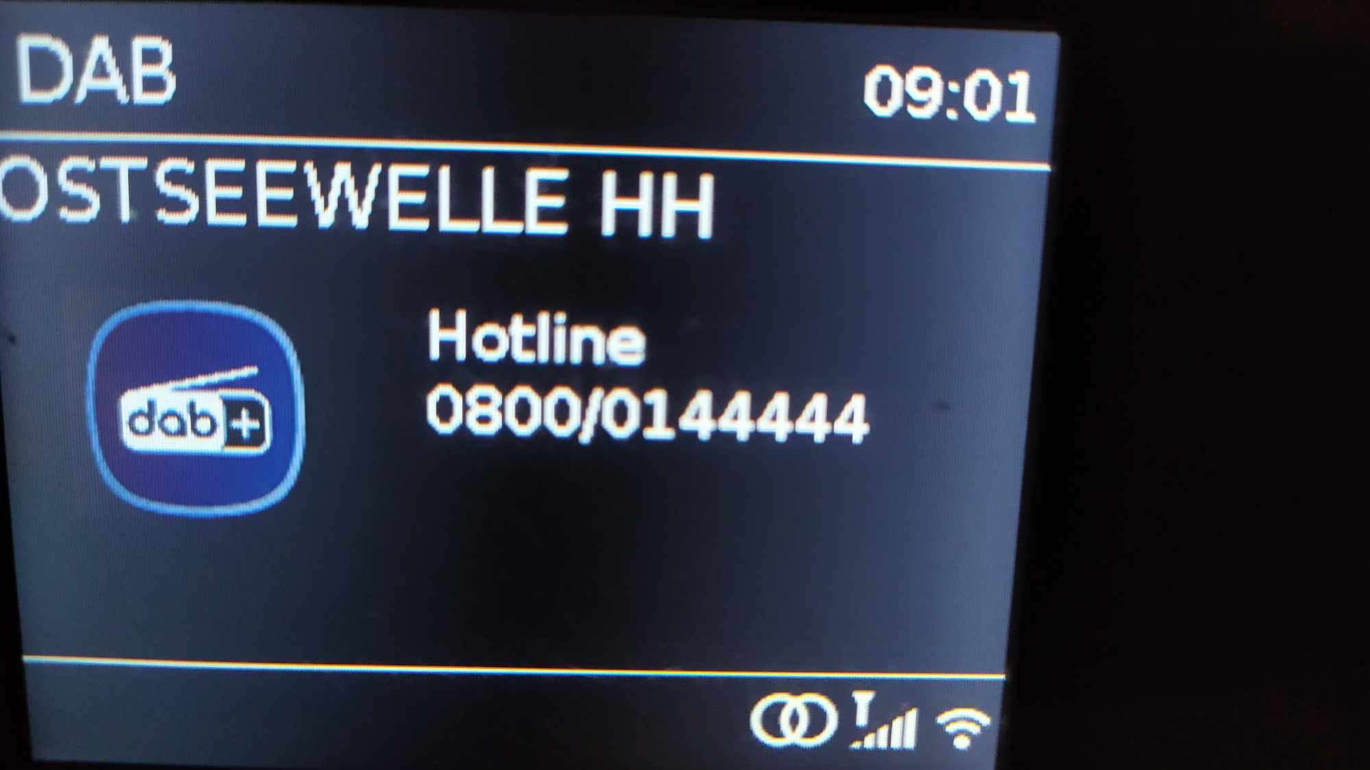

BeitragVerfasst: So 9. Apr 2023, 09:06
Senderliste Ostseewelle HEI und nach bestätigen sofort zu Ostseewelle HH
IMG_20230409_090143.jpg [ 72.84 KiB | 3553-mal betrachtet ]
IMG_20230409_090128.jpg [ 90.12 KiB | 3553-mal betrachtet ]

Nach erneuten Vollsuchlauf steht weiterhin Ostseewelle HEI in der Liste, springt jetzt jedoch zu Ostseewelle KI.
In der Liste steht jetzt auch Ostseewelle KI.
Irgendwie verwirrt mich das schon etwas.
