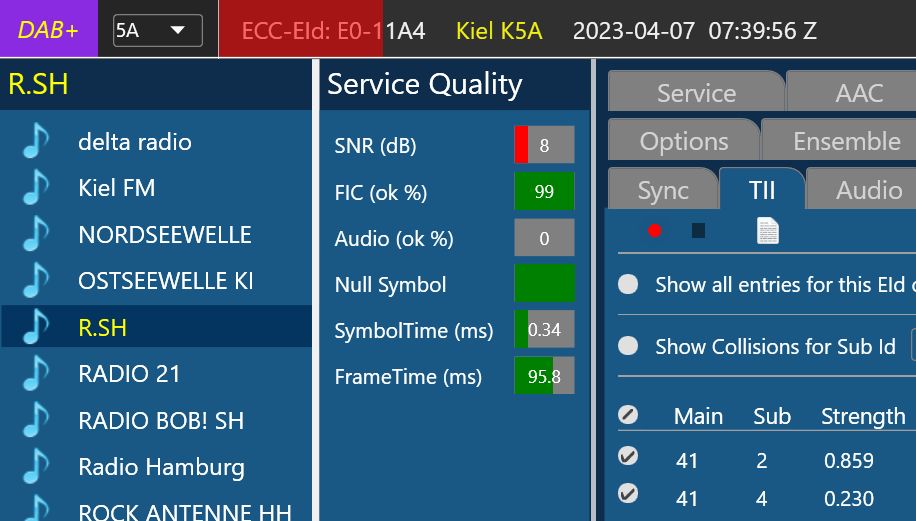

TII 4102 fuer Kiel kann ich sicher bestaetigen. Ganz kurz kam nachts auch mal der TII 4104 dazu.
Wenn Hennstedt also die 4104 hat duerfte Heide die 4106 haben und wenn dem so ist, koennte es tatsaechlich so sein wie in NRW, dass man daran erkennt welche Standorte von MB betrieben werden und welche nicht.
MB dann die niedrigen Sub ID 01 Luebeck, 02 Kiel, 03 Sylt und logisch da MB eigene Antenne 04 Hennstedt.
Der 5A ist hier weiterhin deutlich schwaecher als der 9C. Das Kiel im 5A auf 5kW angehoben wurde, kann ich hier jedenfalls nicht feststellen.
Ostseewelle hat nun als einziges Programm die Kennungen HL, KI usw. obwohl auch immer gleiche SID. Die Variante scheint mir wenn schon gleiche SID die Beste zu sein. So sieht man zumindest welche man gerade an hat, auch wenn man eine Umschaltung kaum manuell beeinflussen kann. R.SH hatte das frueher zumindest bei Hamburg so.
5A.jpg [ 251.44 KiB | 4503-mal betrachtet ]

Mit anderer Antenne und etwas weiter noerdlicher Ausrichtung klappt es nun doch oefter.
Hennstedt definitiv TII 4104.
5A.jpg [ 68.46 KiB | 4498-mal betrachtet ]
