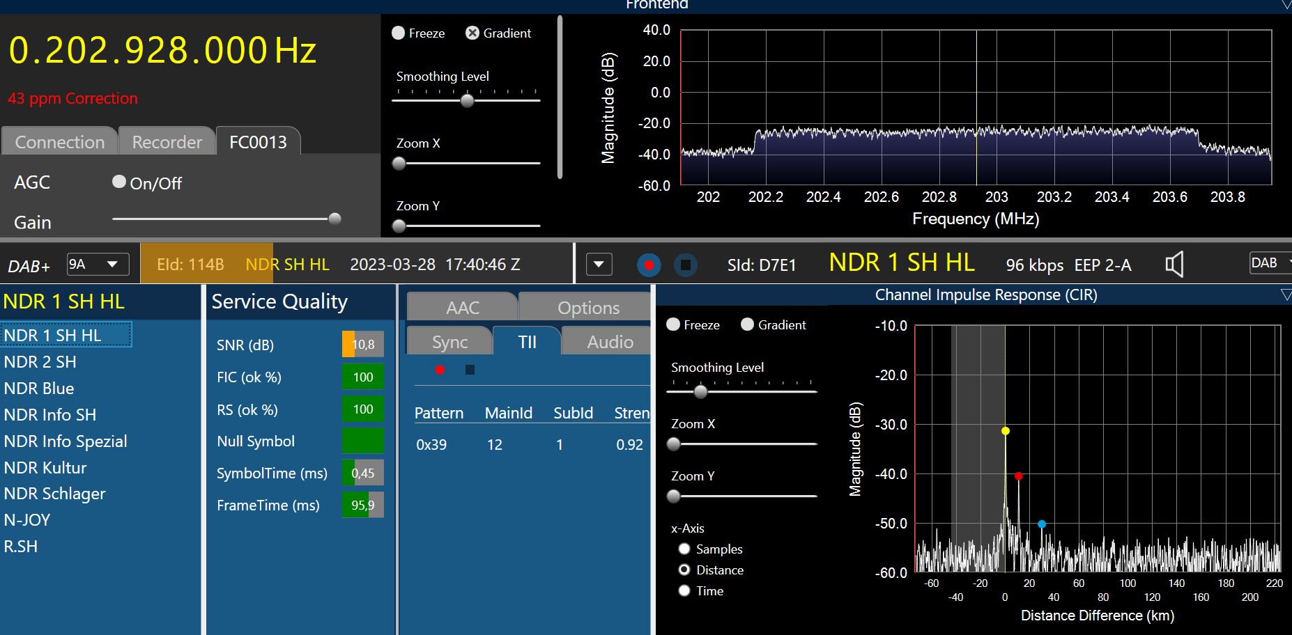

BeitragVerfasst: Di 28. Mär 2023, 19:52
Nagelt mich nicht drauf fest, dass TII 4108 nun Luebeck ist. Im 9A ist Bungsberg im Moment der mit Abstand dominierende Standort, im 9D aber ist er fast gar nicht dabei. Meiner Meinung nach ist das der Bungsberg mit 4108 in der Mitte und Moelln der Blaue links. Drehe ich die Antenne nach Norden raus, verschwindet der linke Standort, was den Verdacht erhaertet. Moelln ist zu mir in Wirklichkeit 20km weiter entfernt als Luebeck und nicht 20km dichter dran. Ist Moelln evtl. voellig falsch, mit ca. 50km Vorlauf, im SFN was auch den schlechten Empfang im Sueden Hamburgs erklaert? Mal weiter beobachten.
Schoen, dass Energy HH nicht dabei ist.
Fuer mich ueberraschend, alle Programme mit PL3-A, mit entsprechend schlechtem Empfang gegenueber dem NDR, bis zu 6dB schlechter. Ob das wohl so gewollt ist.
9D.jpg [ 205.17 KiB | 5651-mal betrachtet ]
9A.jpg [ 198.67 KiB | 5651-mal betrachtet ]
9D_nach_Norden_gedreht.jpg [ 177.34 KiB | 5651-mal betrachtet ]
