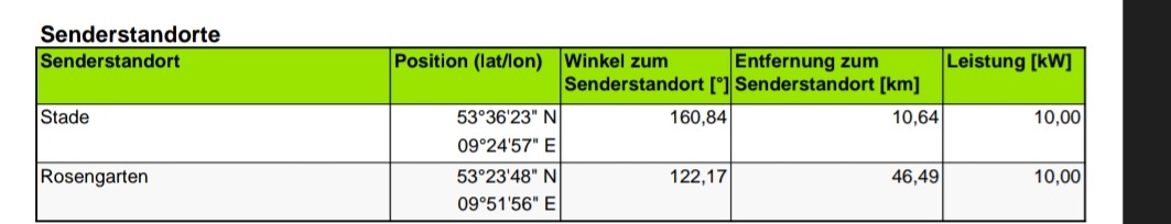

Mal nachgeschaut, dort steht dann in der Tat 10KW für Stade.
Screenshot_2023-03-26-15-59-35-855_com.google.android.apps.docs_1.jpg [ 35.07 KiB | 2373-mal betrachtet ]
BeitragVerfasst: So 26. Mär 2023, 16:23
Beiträge: 5479
wenn einer die NDR Sendeleistungen kennt, dann wohl der NDR selbst. *bravo*
Die Daten auf empfangsprognose.de stammen aber auch vom NDR.
Jedoch ist es aber so, dass dort gerne schon Daten angemeldet werden, die erst zukünftig zutreffend sind, weil die Leistungserhöhung erst zu einem späteren Zeitpunkt umgesetzt wird.
In den PDFs direkt vom NDR werden neue Leistungsdaten i.d.R. erst eingetragen, wenn die Erhöhung auch schon umgesetzt wurde.
