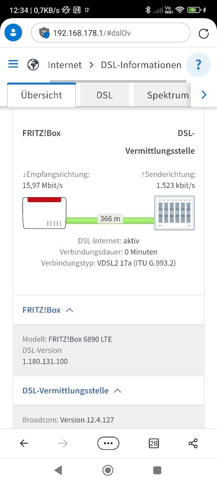

Nachdem o2 diese Woche wieder an meinem lokalen Standort rumgebaut hat ist es nun wieder ganz mies um den Mobilfunk bestellt. Selbst an der Dachantenne lässt sich trotz direkter Ausrichtung der Antenne auf die 2,2km nichts mehr holen. Der Router ist so clever und holt sich eine andere Station aus 9km aus entgegengesetzter Richtung. Wie er das durch das Metall durch schafft denn die Antenne ist ähnlich wie eine Satellitenantenne aufgebaut ist mir ein Rätsel. Die alten Antennen mit direkter Ausrichtung auf den bisherigen Standort habe ich ja noch hängen.
Nun aber noch etwas ganz anderes. Die FritzBox informierte mich über einen Ausfall bzw. es wurde für eine halbe Stunde mal Mobilfunk statt Festnetz verwendet weil es gar nicht verfügbar war. Was ist meinerseits zu tun? Ein Neustart hat natürlich nichts gebracht. Mir wäre es jetzt gar nicht sofort aufgefallen denn grundsätzlich funktioniert ja alles noch normal.

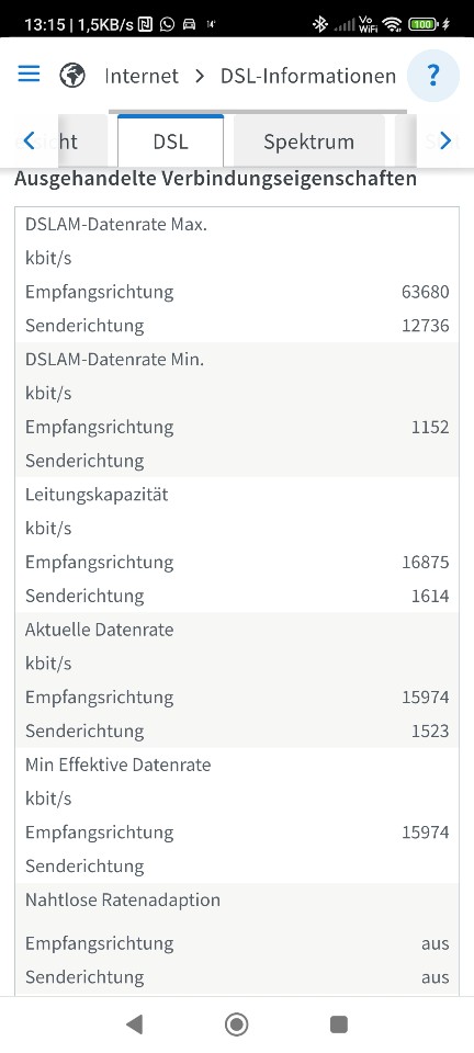

Was sagen denn die DSL Werte ?
BeitragVerfasst: Fr 17. Mär 2023, 14:15
Hat sich alles mindestens halbiert.
Screenshot_2023-03-17-13-15-00-183_com.microsoft.emmx_copy_432x960.jpg [ 61.92 KiB | 2944-mal betrachtet ]
BeitragVerfasst: Fr 17. Mär 2023, 14:18
Du hast doch eine 50 MBit Leitung gebucht ? Dann ruf mal bei der Telekom an und melde eine Störung,die Leitungskapazität liegt weit unter dem wie sie sein müsste. Diese liegt in der Regel meist höher als die gebuchte Datenrate.

Ich werde beobachten und berichten. Jetzt erst einmal auf Arbeit. Danke.
 Betreff des Beitrags: Re: Der Mobilfunk & Festnetz Thread
BeitragVerfasst: Fr 17. Mär 2023, 14:50
Du kannst dich auch bei der Telekom einloggen und dort deine Leitung prüfen lassen bzw. dann eine Störung melden. https://www.telekom.de/hilfe/hilfe-bei- ... 68328=e4s1
