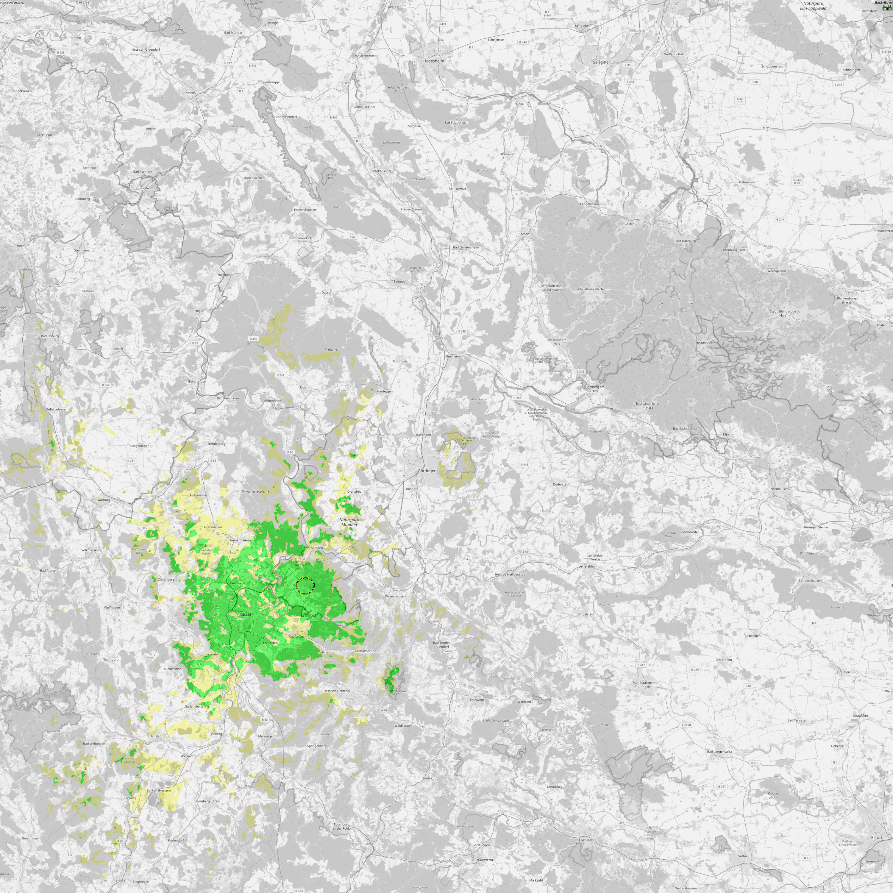

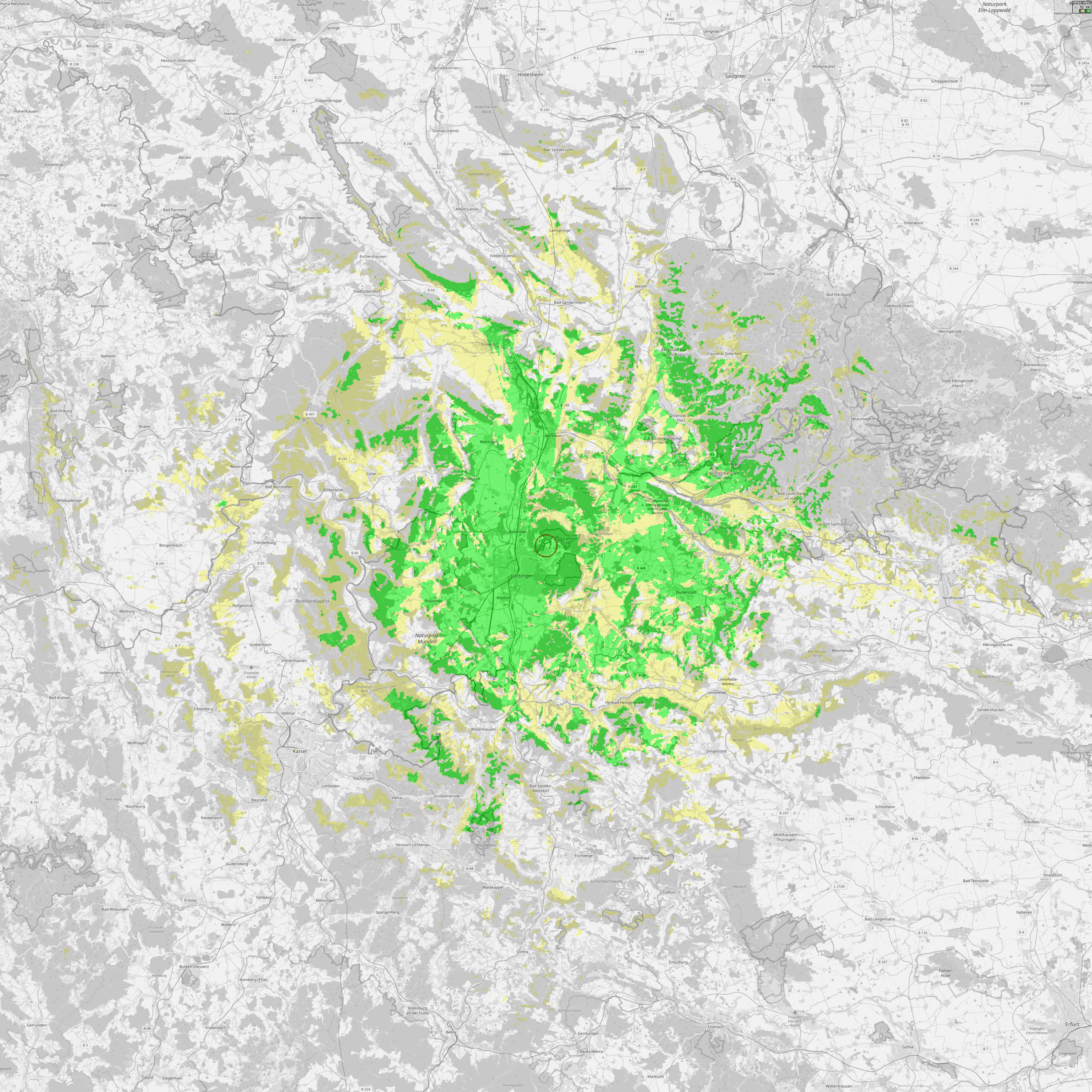

Der Nikolausberg bringt für Kassel bzw. Hessen allgemein fast nichts.
In Kassel wird der Standort Sichelnstein für Empfang sorgen
GoettingenNikolausberg6C_10kWND.png [ 4.1 MiB | 2307-mal betrachtet ]
SichelnsteinStaufenberg6C_1,6kWD.png [ 3.96 MiB | 2307-mal betrachtet ]
Und am Plot sieht man auch schön, warum es trotz Nikolausberg dann weiter auch noch Bovenden benötigt: für die Anschlussversorgung der A7 Richtung Northeim. Hier ist der Nikolausberg abgeschattet, während zu Bovenden freie Sicht besteht. Das kennt man auch von UKW, die Sender aus Bovenden gingen immer viel weiter Richtung Norden als die vom Nikolausberg. Gut, für den NDR war das nicht weiter schlimm, da dann irgendwann Harz-West (Torfhaus) übernommen hat.
