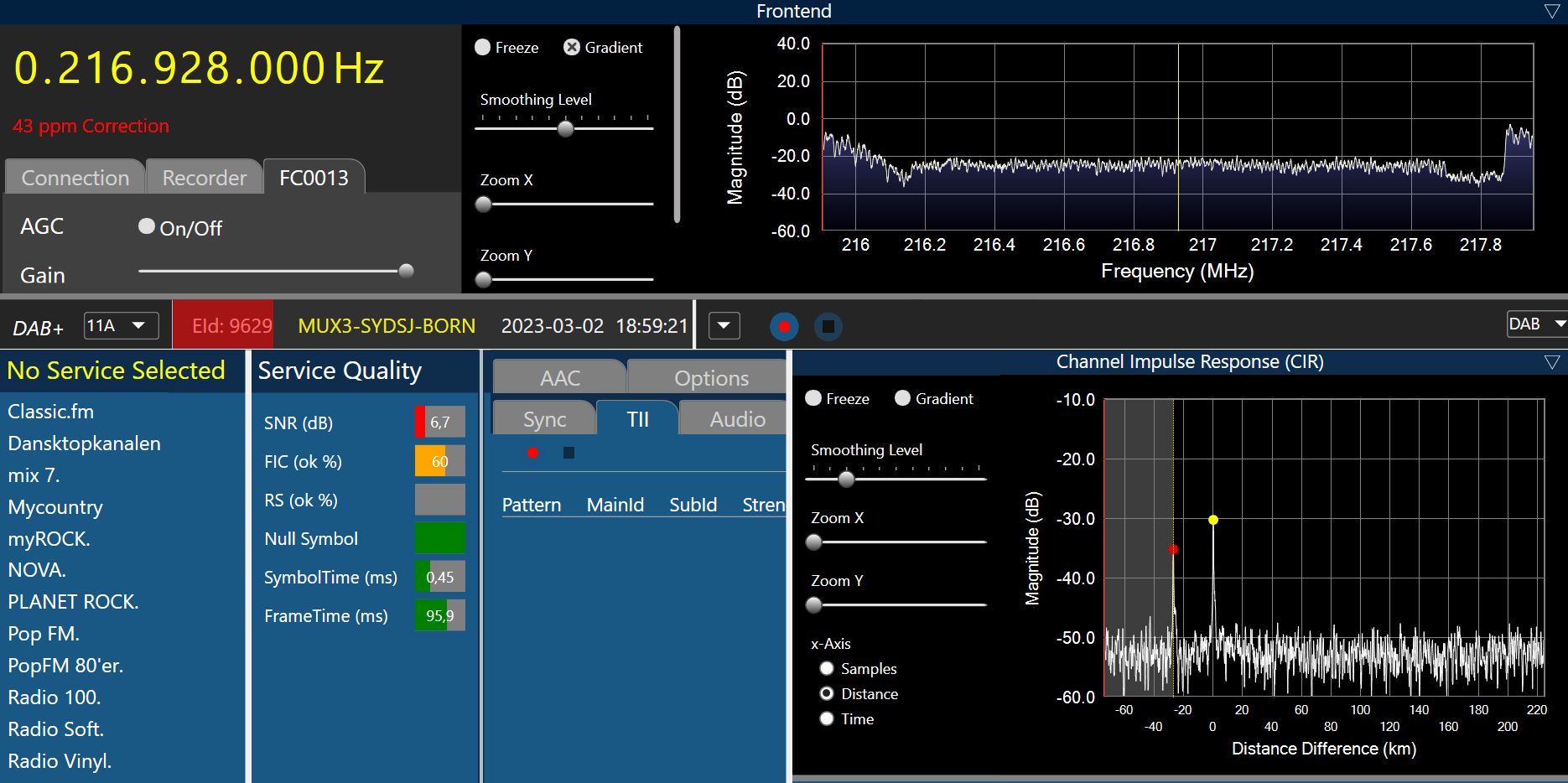

empfangsmässig kann ich hier nichts ungewöhnliches feststellen.
11A 1-3 Balken fadend
11C 2-5 Balken fadend
beide aus ca. 20 Grad. also Nykoeing und im 11C Nakskov+Nykoebing
schönes auf und nieder Faden wie immer.
der zweite 11A Standort muss weiter östlich stehen. den würde ich dann eher in Vordingborg oder auf Moen (Stege?) verorten
11A 2 Maerz 2023.jpg [ 19.94 KiB | 3333-mal betrachtet ]
11C 2 Maerz 2023.jpg [ 19.97 KiB | 3333-mal betrachtet ]

jetzt bei dem starken Nebel kommen 11A und 11C bei mir mit identischer Stärke an.
das Schwudnverhalten ist auch absolut gleich, wenn man 2 baugleiche Geräte nebeneinander stellt und den einen auf 11A und den anderen auf 11C abstimmt.
die faden schön langsam rein und raus. im 11A dominiert derzeit also klar der neue, stärkere Standort.
bisher war der 11C immer stärker als der 11A
sieht danach aus als wenn beide 11A und 11C hier mit mittlerer Leistung (ca. 5 -10 kW) vom Selben Standort kommen.
also der 11A eben jetzt zusätzlich entweder aus Vordingborg oder aus Nakskov, wobei ich dann eher zu Nakskov tendiere von der Richtung her.
11A 3 Maerz.jpg [ 26.77 KiB | 3322-mal betrachtet ]
11C 3 Maerz.jpg [ 24.13 KiB | 3322-mal betrachtet ]

auf meinem Hügel (höchster Punkt der Ortschaft) macht sich der neue Standort beim 11A deutlich bemerkbar, dieser Mux geht dort jetzt teilweise stärker als der 11C (mit seinen 10 KW), trotz der geringen Leistung von ca. 1 kW
vorher war dort beim 11A ab und zu mal ein Balken zu sehen, aber eingelesen wurde da früher nix. der 11C hat sich nicht verändert, ist wie immer etwas schwankend mit hoher Schwelle zur Audiowiedergabe!
11A DK Hügel 9 März.jpg [ 32.58 KiB | 3100-mal betrachtet ]
