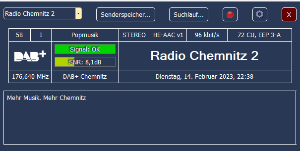

BeitragVerfasst: Di 14. Feb 2023, 23:49
Jetzt kommt der 5B Chemnitz Reichenhain auch hier an, und zwar ganz ordentlich.
5B Chemnitz.png [ 18.63 KiB | 5031-mal betrachtet ]
