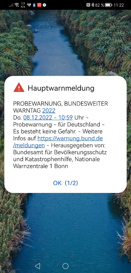

Meine 2 Xiaomis haben nur über Nina und Katwarn reagiert. Diese beiden Apps haben bei mir besondere Rechte und melden sich auch vor starken Stürmen oder wegen Waldbrand beispielsweise. Ein Huawei reagierte schon ganz kurz vor 11Uhr mit echter Sirene und brachte eine sehr laute Textansage. Hier ist nur ein Gerät mit einer SMS empfangbaren Karte ausgerüstet weil das die Multicard Einstellung nicht her gibt. Die Datenkarten mit einem weiteren Huawei und einem Tablet von einem fremden Anbieter reagierten etwas später aber gleichzeitig auf einen Probealarm. Hier sind Datenkarten drin die zwar nicht telefonieren aber SMS empfangen können. Das geht bei denen über unser 2G Netz. Die Hauptkarte kann sämtliche SMS auch über WIFI empfangen. Was ich nicht erwartet hätte, das 2G Webradio auf dem Nokia N95 8GB spielt weiter. Dort gab es trotz Datenkarte und Cell Broadcast keine Warnung, ich war der Meinung 2G bricht zusammen.
Screenshot_20221208_112220_com.android.keyguard_copy_432x897.jpg [ 119.14 KiB | 4522-mal betrachtet ]
Screenshot_20221208_112227_com.android.keyguard_copy_432x897.jpg [ 115.75 KiB | 4522-mal betrachtet ]
Ganz zum Schluß noch die Sirenen. Die funktionieren tatsächlich immer und solange es nicht Mittwoch 15Uhr ist ist da auch etwas. Man hört diese auch überall noch im Wald. 1x ging diese nicht aus, es gab einen Wassereinbruch im Schaltkasten.

Also wenn es wie beim Huawei nicht nur eine leise oder stumme SMS sondern ein lauter Alarm der auch nach der Nachtschicht weckt ist das schon sinnvoll. Es sollte natürlich auf reale Gefahren reagieren und nicht wie Google schon wegen einem Regenschauer ALARM geben. Xiaomi muss es wohl noch in seine Oberfläche einarbeiten. Ich will immer noch nicht wahr haben das man Huawei so zerstört. Das sind echt gute und softwaretechnisch gepflegte Telefone.

Wie gesagt, bei meinem Xiaomi kam der Alarm dann. Genau die gleiche Einblendung wie in deinem Bildchen. Da ich das Handy dabei dann aber im nicht gesperrten Zustand hatte, koennte es sein, dass Xiaomi das zwar kann aber eben nicht wenn es nur im Standby liegt. 2G jedenfalls kann auch Cell Broadcast.
