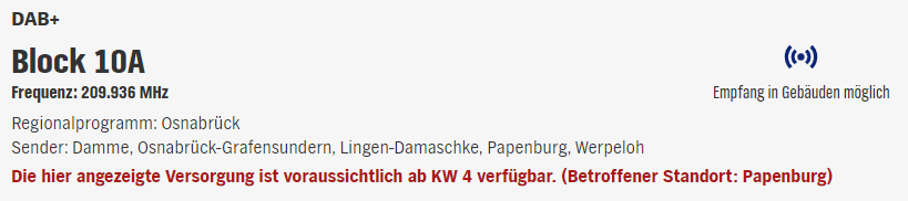

Papenburg wird nächste Woche aufgeschaltet, die Empfangssuche des NDR zeigt einen entsprechenden Hinweis:
papenburg.PNG [ 20.92 KiB | 2766-mal betrachtet ]
