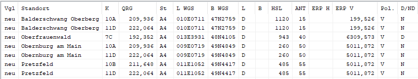

- Neu im BNetzA-Update -
br.PNG [ 18.12 KiB | 6554-mal betrachtet ]
Standorte:
Balderschwang: https://www.google.de/maps?q=47.4663888888889,+10.1197222222222+(Balderschwang+Oberberg)&iwloc=A&hl=de
Oberfrauenwald: https://www.google.de/maps?q=48.6847222222222,+13.6586111111111+(Oberfrauenwald)&iwloc=A&hl=de
Obernburg: https://www.google.de/maps?q=49.8136111111111,+9.12194444444444+(Obernburg+am+Main)&iwloc=A&hl=de
Pretzfeld: https://www.google.de/maps?q=49.7380555555556,+11.1811111111111+(Pretzfeld)&iwloc=A&hl=de
