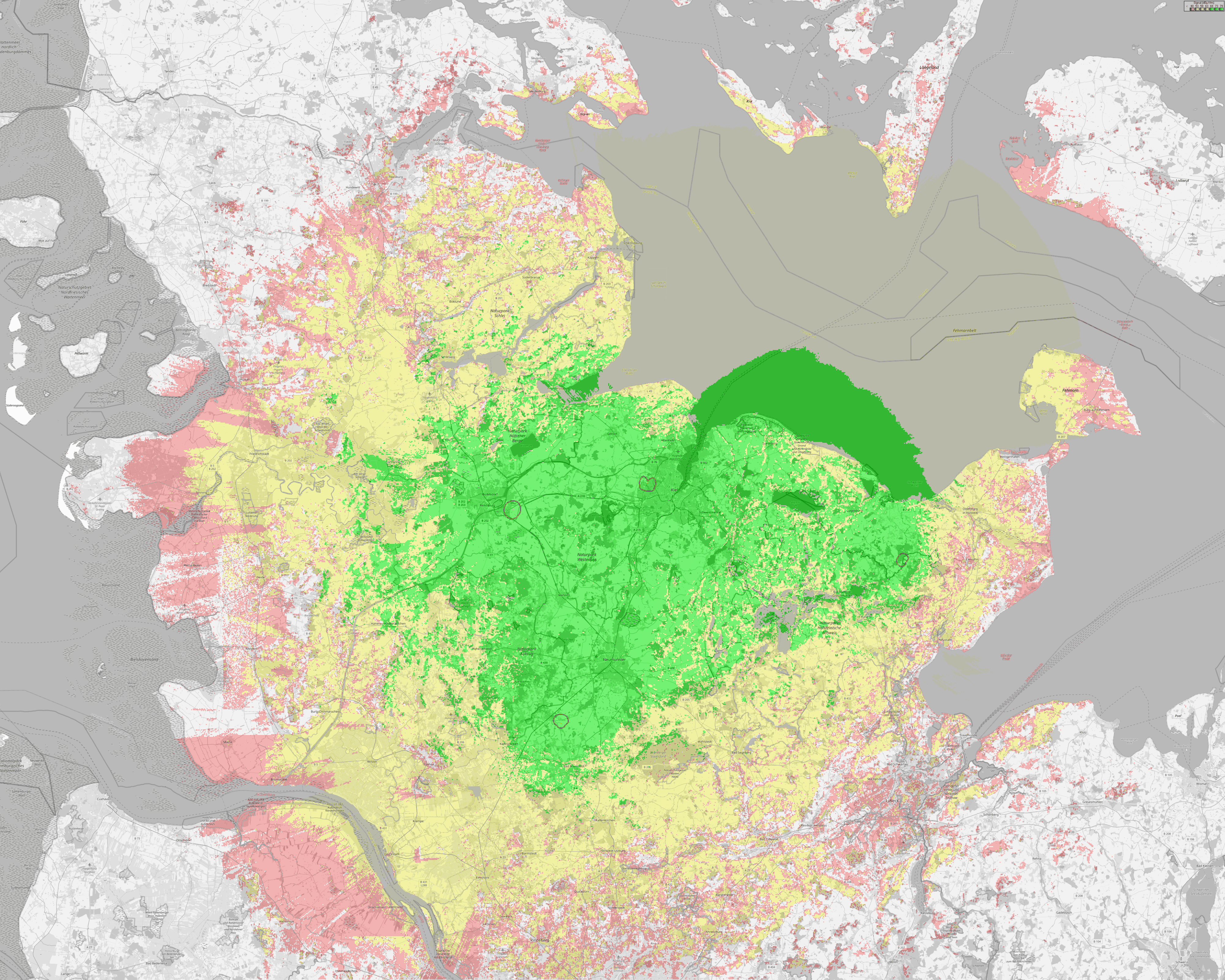

Zumal die Indoorabdeckung in Rendsburg derzeit definitiv nicht stark genug ist:
NDR_SH_KI_2Tx.png [ 4.43 MiB | 3090-mal betrachtet ]
NDR_SH_KI_4Tx.png [ 4.45 MiB | 3090-mal betrachtet ]

Also wenn hier schon über den NDR DAB+ Empfang in Rendsburg diskutiert wird: Ich wohne in der Stadt: Und der Empfang der richtigen Version - NDR Kiel 9C - ist hier eher mäßig - also stationär wohlgemerkt. im Rendsburger Westen, wo der FMT Rendsburg nicht weit entfernt ist, hängt der Empfang auch teils davon ab, wo man das Gerät platziert hat. Bei mir im Erdgeschoss läuft der 9C eher schlechter als 12B aus Schleswig. Ich habe das Gefühl, seitdem letztes Jahr Neumünster auf 9C "on Air" gegangen ist, ist der Empfang schlechter geworden(mal Empfang, mal eben auch nicht, davor ging es meistens). Im Obergeschoss läuft der 9C zwar besser, ein Selbstgänger ist das aber allemal auch nicht. Mag natürlich sein, dass im Rendsburger Osten, die Situation etwas besser ist.
Aber ein Sender für den Rendsburger Raum wird gebraucht, damit man auch von Indoor-Empfang sprechen kann. Wenn der NDR Städte wie Itzehoe, Schleswig oder Husum mit einem Sender ausstattet, ist es bei DAB+ auch für Rendsburg nötig. Auf UKW mag der NDR immer von Außen die Region versorgt haben, bei DAB+ ist es halt schwieriger. Kronshagen kommt zwar eben an, mobil kein Problem, aber indoor sieht es anders aus. Zudem gibt es westlich von Rendsburg noch ein paar Orte im Kreis, die auch zum Versorgungsbereichs von NDR Kiel 9C gehören. Ein Repeater/Sender von der Rader Hochbrücke ist derzeit sowieso kein Option, weil die derzeitige Brücke in den nächsten wahrscheinlich 6-7 Jahren abgerissen wird und durch 2 Neubauten ersetzt wird. Die ersten Arbeiten haben vor einigen Wochen begonnen.
