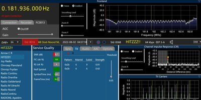

Ist das dieser hier? Multiplex wurde noch nicht umbenannt im Multiplexer. ;)
Schoene NL Tropo heute frueh, vor Ruegen.
6Anl.jpg [ 221.73 KiB | 3099-mal betrachtet ]
