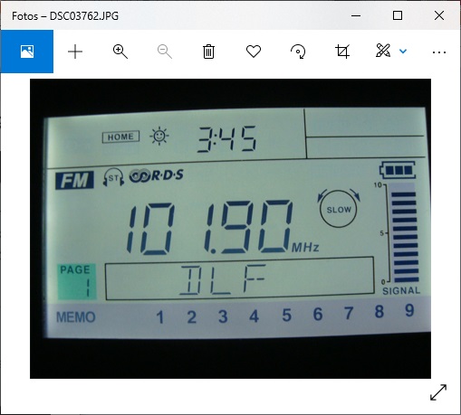

hier noch zwei Fotos innerhalb von einer Sekunde, zufällig wurde gerade der DLF "zurückgeholt"
FFN sendet noch.jpg [ 52.96 KiB | 11448-mal betrachtet ]
als Bungsberg wieder on air geht.jpg [ 52.41 KiB | 11448-mal betrachtet ]
NDR Kult Torfhaus.jpg [ 52.79 KiB | 11448-mal betrachtet ]

Danke für die Info. Hab in der FMLIST mal Dlf 101,9 und ffn 100,2 dem NDR-Masten zugewiesen.
