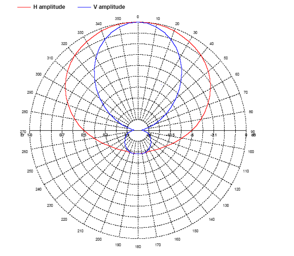

Nochmal die Landschaft drum herum angesehen und denke irgendwas stimmt da nicht... tatsaechlich, die sind an der 'falschen' Hausecke und senden dann mit den 3-El. Yagis nach West Nordwest.
Was soll da in der Rostocker Innenstadt noch ankommen?
Die Hauptstahlrichtung sind 230°. Antenne hat einen -3dB Öffnungswinkel von +/- 70°

Dann taeuscht das auf dem Foto wohl stark. Da sieht's eher nach 280 Grad aus, knapp suedlich an der Faehre vorbei?
Kommen die 2 Antennen zusammen auf 8dB Gewinn, so das die koordinierten 2kW ERP erreicht werden?
Sicher, dass die Antennen +/- 70 Grad Oeffnungswinkel haben (140 Grad) und nicht insgesamt 70 Grad also +/- 35 Grad, was bei einer 3 Elemente ueblicherweise zu erwarten waere?

MillingBroadcast hat geschrieben:
Ja, denn vertikal polarisiert strahlen Antennen immer breiter, als horizontal. Horizontal polarisiert hat die Antenne in der Tat nur +/- 35 Grad. Am deutlichsten am Dipole zu sehen: vertikal polarisiert fast rund in die Fläche, horizontal mehr oder minder eine 8.

Also nicht laut Antennenbuch oder den Daten einiger Hersteller. Zwar ist der Vertikale Oeffnungswinkel immer ein paar Grad groesser als der horizontale (z.b. 70 Grad / 55 Grad) aber fast rund bei 3 Elementen? Normalerweise nicht.

Datenblatt des Antennenherstellers für 209,936 MHz.
AntenneHersteller.png [ 166.08 KiB | 3274-mal betrachtet ]
Davon hat niemand gesprochen. Fast rund bezieht sich auf den Vormastdipol.

Ja ok, die Antenne ist in der Tat recht weit offen im vertikalen Diagram. Gut so, sollten theoretisch noch so 100 Watt durch den Kuehler zu mir kommen.:-)
