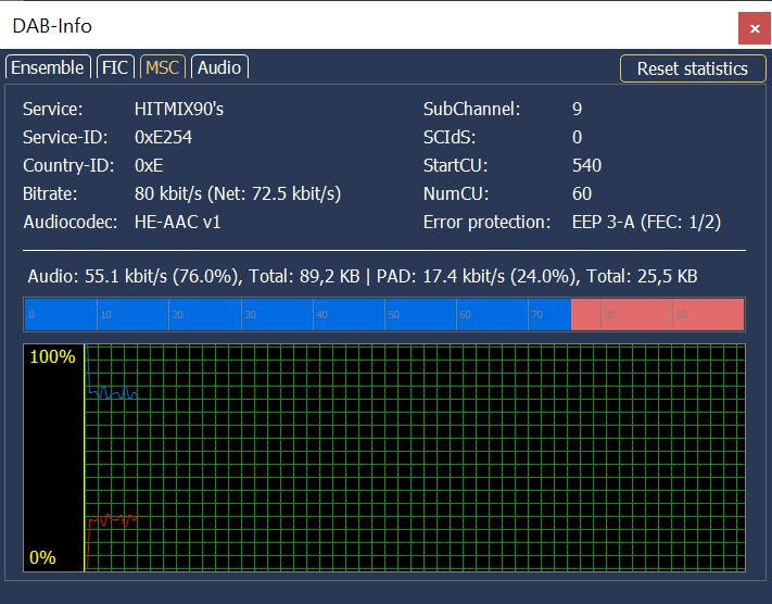

Datenrate ist im 7C noch mehr als genug uebrig denn wer denkt der Klang sei mit 80 kbit/s extra gut, der irrt. Es gehen satte 17 kbit/s fuer die Slideshowbildchen drauf. Fuer den Ton bleiben 55 kbit/s, was in etwa unserem Schlagerparadies und Schwarzwaldradio entspricht.
7A.jpg [ 79.02 KiB | 4590-mal betrachtet ]

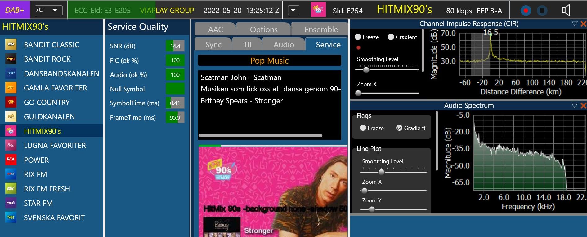

Der 7C Nent Mux wurde nun wie angekuendigt in Viaplay Group umbenannt.
7CViaplay.jpg [ 217.8 KiB | 4273-mal betrachtet ]
