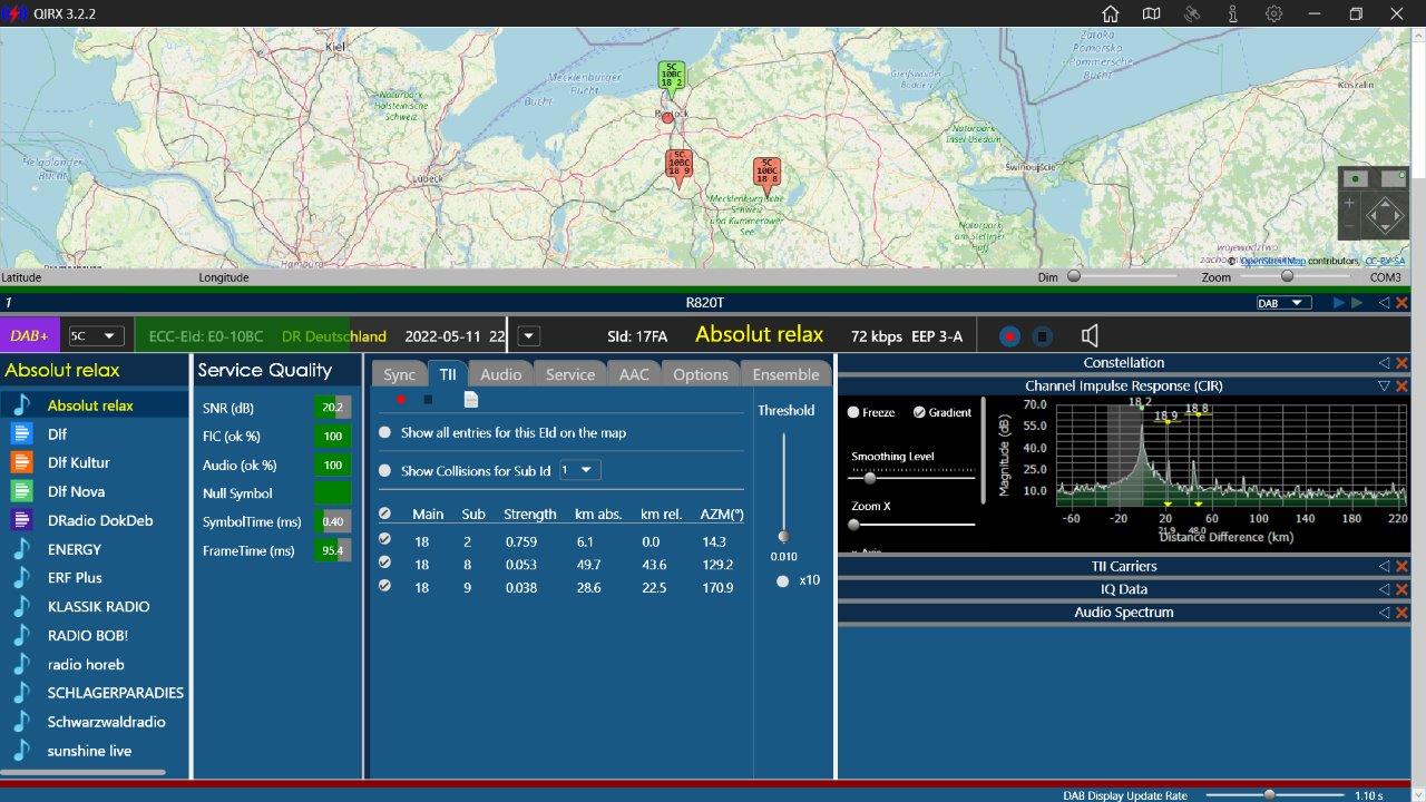

Güstrow läuft seit heute, Eisenhüttenstadt folgt am 28. April:
https://www.media-broadcast.com/13-neue ... ttenstadt/
Hat schon jemand den TII vom Sender Güstrow (Strenz) empfangen können?

Hier die TII des 5C aus Güstrow. Ich habe die empfangene TII 18.9 in meine interne Datenbankdatei vom Qirx manuell eingefügt. Ergebnis,TII 18.9 paßt zum Standort Güstrow,siehe Foto.
Screenshot (111).jpg [ 162.04 KiB | 5217-mal betrachtet ]
