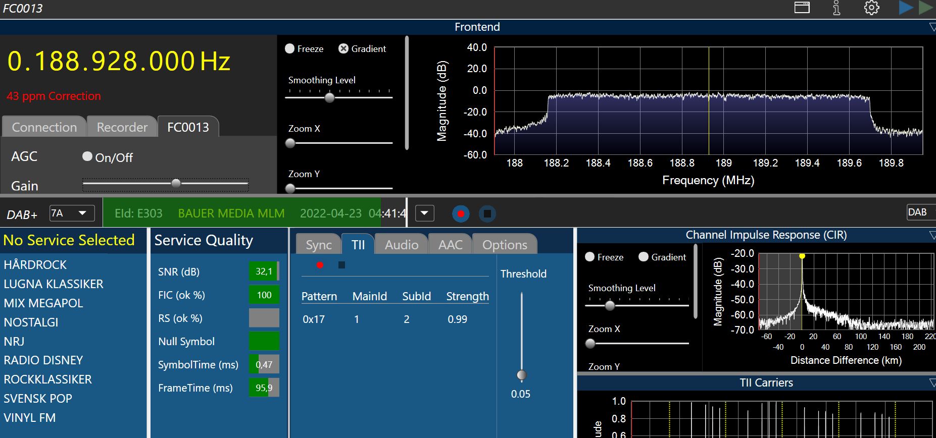

heute dafür Unterreichweiten. so schlechten Empfang hatte ich seit 6 Wochen nicht mehr.
vielleicht für andere (Nordlicht) die Chance auf 12C Empfang aus Hamburg?
Abends fing es an, jetzt ist extreme Ostseetropo. 7A muss nun eigentlich auch bei dir gehen, immerhin ist hier auch Luebeck sehr stark. Hier uebersteuert er und ich muss den Gain runterziehen. Das sind satte 40dB ueber Normalempfang. Kanal 10 ist vom Schweden TV dicht, Malchin 15dB weniger SNR, rbb gar nichts mehr. Das merkst vielleicht auch bei dir am 10D aus HH?
7a.jpg [ 196.73 KiB | 2757-mal betrachtet ]
