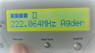

gibt es Empfangs-Rekorde (größtmögliche Entfernung, geringste Sendeleistung, Empfang trotz Gleichkanalbelegung) oder Empfänge auf die ihr aus irgendeinem Grund besonders stolz seit? bei mir wären das diese hier:
05B - "Polskie Radio Gdansk", Chwaszczyno (Venice 7) - 02.01.2020 4800 Watt, ca. 500 km
06D - "Vestjy", Brande (Venice 7) - 05.06.2021 1800 Watt, ca. 300 km - https://forum.digitalradio-in-deutschla ... &mode=view
07D - "MTVNL", Rotterdam (Verona 1) - 03.09.2021 1500 Watt, ca. 500 km - https://forum.digitalradio-in-deutschla ... d=5769&t=1
08C - "Nord Vestjylland", Bjergby Mors (Verona 1) - 12.08.2020 2000 Watt, ca. 400 km - https://forum.digitalradio-in-deutschla ... &mode=view
09D - "Vestjyland", Esbjerg (Venice 7) - 24.06.2019 300 Watt, ca. 300 km - mit Schreibfehler im Muxnamen!
10A - "NDR NDS OS", Lingen Ems (Verona 1) - 27.03.2022 10000 Watt, ca. 300 km - trotz NDR HH mit voller Leistung!
11A - "SDL National", Belmont (Verona 1) - 30.05.2021 3300 Watt, ca. 800 km
11B - "MUX3-NJYN", Frejlev Aalborg (Venice 7) - 04.07.2018 5000 Watt, ca. 400 km
11B - "Polskie Radio Koszalin", Koszalin (Venice 7) - 24.06.2019 2600 Watt, ca. 300 km
11D - "D1 National", Belmont (Verona 1) - 30.05.2021 3500 Watt, ca. 800 km
11D - "Agder", Odderøya Kristiansand (Venice 7) - 22.02.2021 500 Watt, ca. 500 km
11D - "Agder", Greipstad Telenor (Verona 1) - 03.09.2021 2000 Watt, ca. 500 km - https://forum.digitalradio-in-deutschla ... hp?id=5760
11D - "Sylt K11D", Westerland Sylt (Verona 1) - 31.05.2021 1000 Watt, ca. 200 km - https://forum.digitalradio-in-deutschla ... d=5553&t=1
12A - "Lincolnshire", Belmont (Verona 1) - 30.05.2021 3100 Watt, ca. 800 km
12A - "MUX3-SYDSJ-BORN", Rø Bornholm (Verona 1) - 14.07.2021 1000 Watt, ca. 300 km - https://forum.digitalradio-in-deutschla ... &mode=view
12B - "SR DAB", Jägersro Malmö (Кино́ 4) - 31.12.2019 4000 Watt, ca. 200 km - trotz NDR MV mit voller Leistung!
12B - "NDR SH", Engelsby Flensburg (Кино́ 4) - 31.12.2019 5000 Watt, ca. 200 km - trotz NDR MV mit voller Leistung!
12C - "CRo DAB+", Bukova Hora Usti nL (Verona 1) - 07.06.2021 10000 Watt, ca. 400 km - https://forum.digitalradio-in-deutschla ... d=5566&t=1
13D - "Agder Lokalradio" (Venice 7) - 29.06.2019 500 Watt, ca. 500 km
alles nur mit Teleskopantenne
