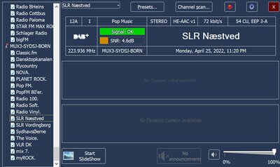

BeitragVerfasst: Mo 25. Apr 2022, 23:21
So nun sind's 17 Programme im 12A/11A und die beiden AAC LC wurden auch auf SBR umgestellt. Keine CU mehr frei.

12A_17.jpg [ 98.84 KiB | 2857-mal betrachtet ]
