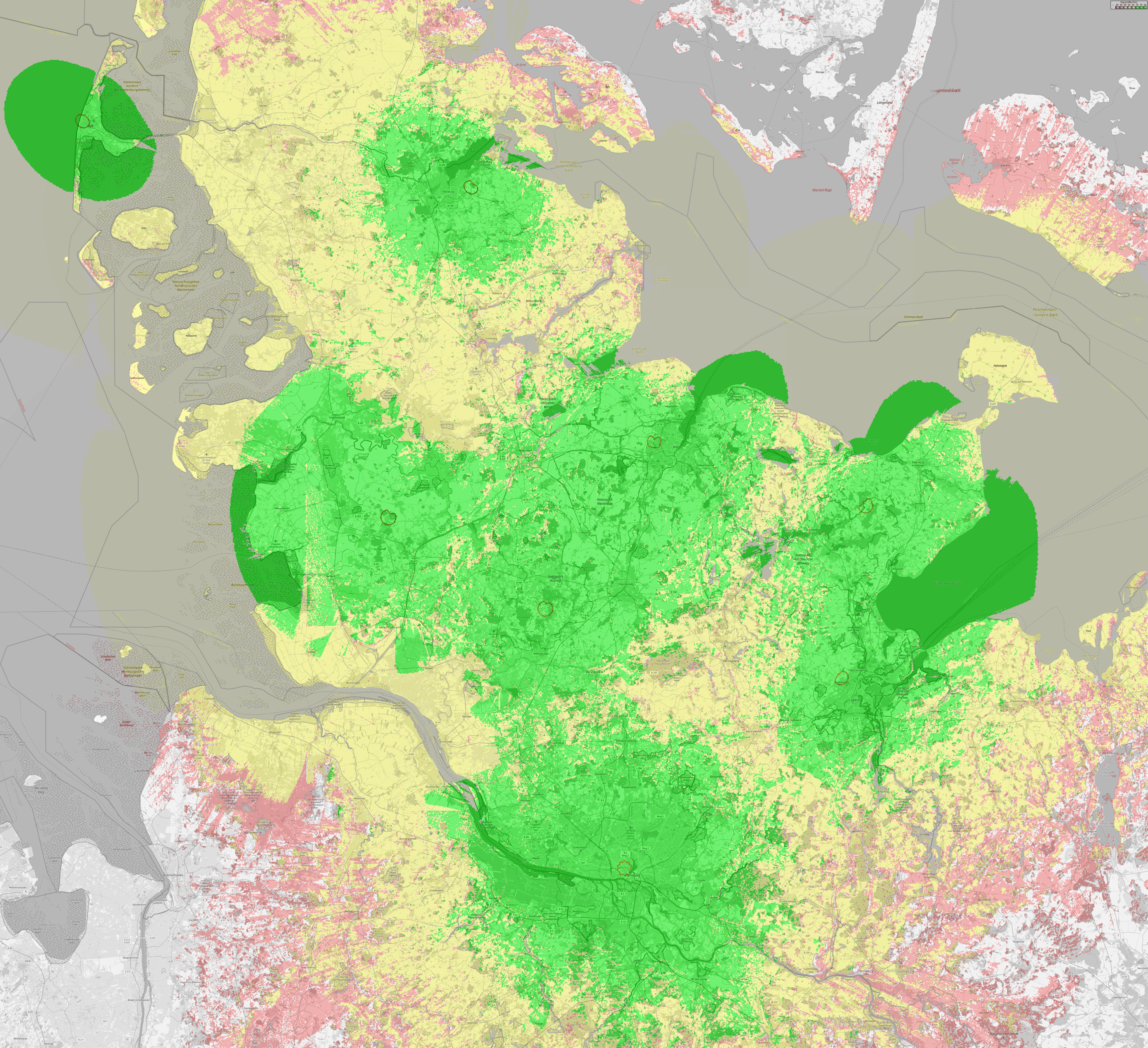

Hier mal zwei Szenarien für eine mögliche Abdeckung.
Szenario 1 besteht aus sechs Standorten; Westerland 1 kW (11D), Flensburg 2,5 kW (11D), Heide 5 kW (11D), Kiel (5A; 5 statt bisher 2 kW), Lübeck 2 kW (9D) und Hamburg 10 kW (10D).
Auf einen Süd-Mux vergleichbar mit dem NDR NOR-Mux habe ich bewusst verzichtet, der Einwand von Nordlicht scheint mir sehr realistisch.
SH-Regio_6Tx.png [ 6.3 MiB | 3017-mal betrachtet ]
Insgesamt wohl das absolute Minimum für eine landesweite Abdeckung, noch einige rote (Dachantenne) und weiße Flecken vorhanden.

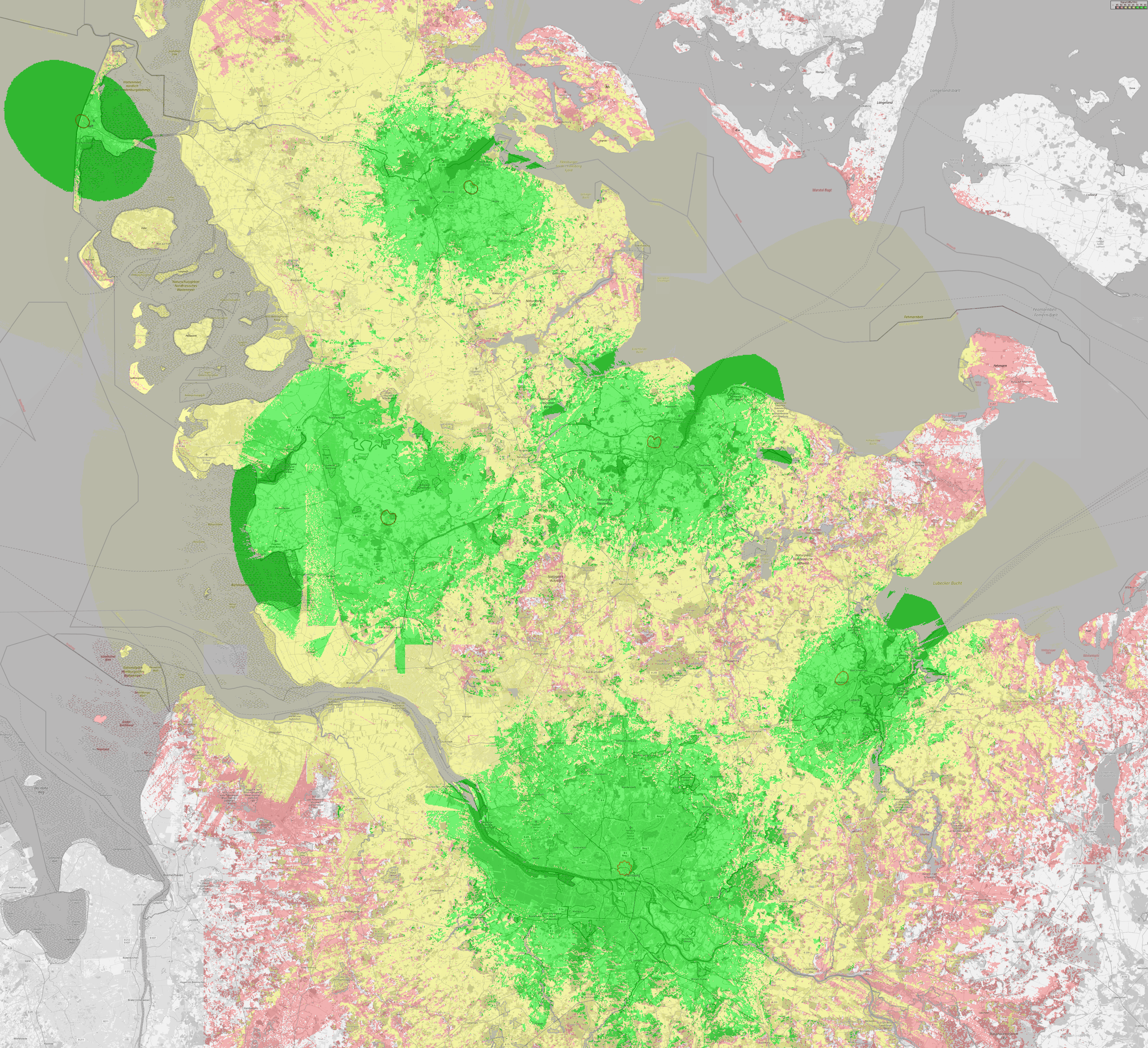

Szenario 2 besteht aus zwei zusätzlichen Standorten; Hennstedt 2 kW (5A) und Bungsberg 2 kW (9D).
SH-Regio_8Tx.png [ 6.09 MiB | 3017-mal betrachtet ]
Rote und Weiße Flecken sind damit fast vollständig weg, fände ich für eine Startabdeckung i.O.
Später müsste man dennoch mit einigen Standorten nachhelfen, keine Frage.

bei Version 1 bräuchte man auf jeden Fall noch in einer weiteren Ausbaustufe Füllsender für Bad Segeberg und Itzehoe und vl. auch Schleswig .
und Fehmarn ist natürlich ein Problem als touristischer Hotstpot
Version 2 bräuchte immer noch Füllsender in Segeberg und Schleswig
insbesondere SE mit 300.000 Ew kann man nicht unversorgt lassen, da ist guter Rat teuer (vll. helfen da 5 kW in Lübeck? dann könnte man auch auf Mölln verzichten, denn man sonst später nachrüsten müsste
