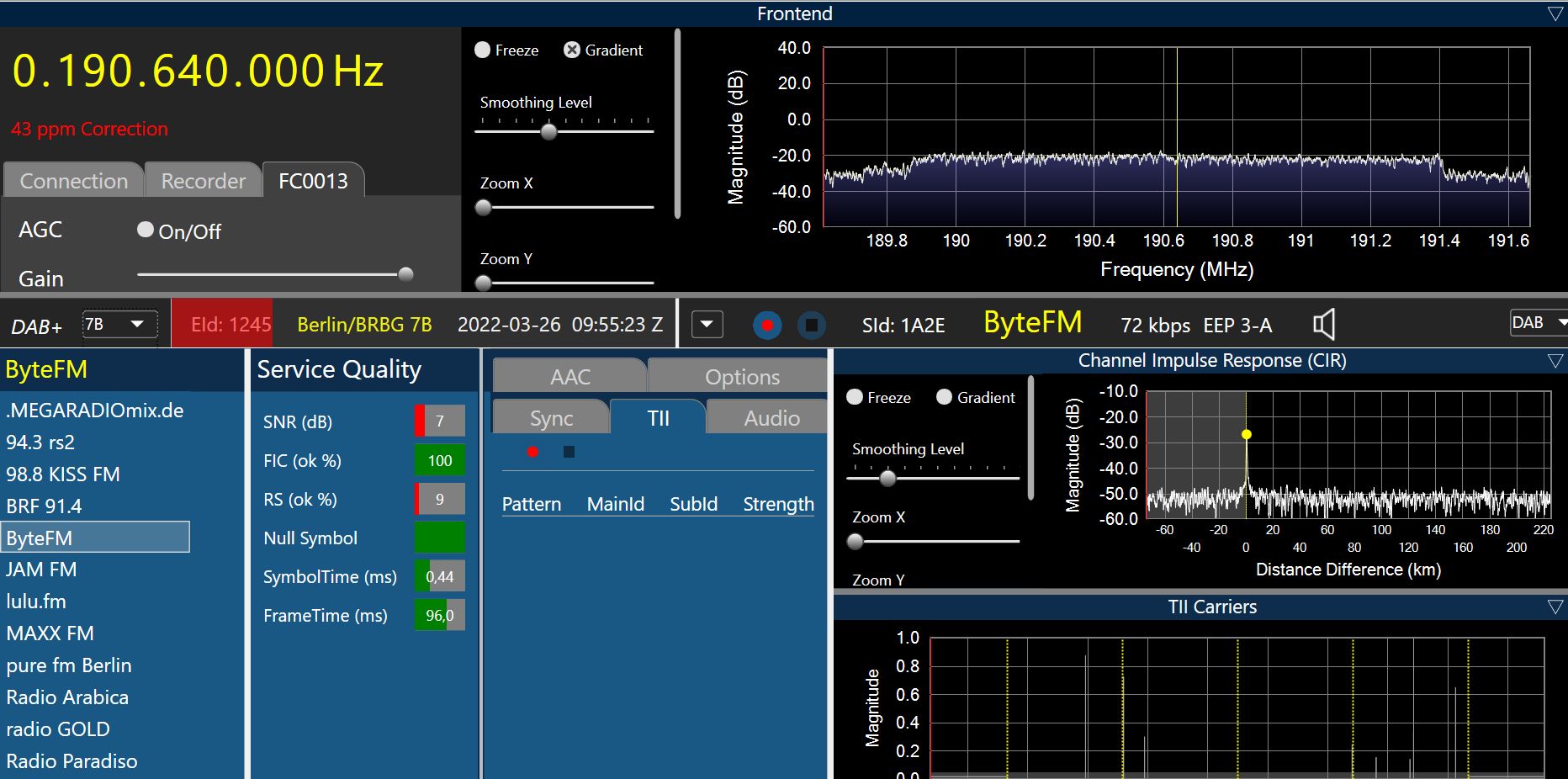

Was stoert denn bei dir den 7D? Sendet doch genauso wie 7B mit 10kW vom Alex und sollte somit genau gleich gut ankommen, was er bei mir auch macht. Allerdings muss man immer mal laenger warten, da Fading nie auf allen Frequenzen gleichzeitig auftritt. Ueber lange Zeit betrachtet geht der 7D bei mir eindeutig besser als 7B, da ich nun Alex und Scholzplatz fuer den 7D bekomme.
7D.jpg [ 235.77 KiB | 2193-mal betrachtet ]
7BBerlin.jpg [ 210.63 KiB | 2193-mal betrachtet ]
