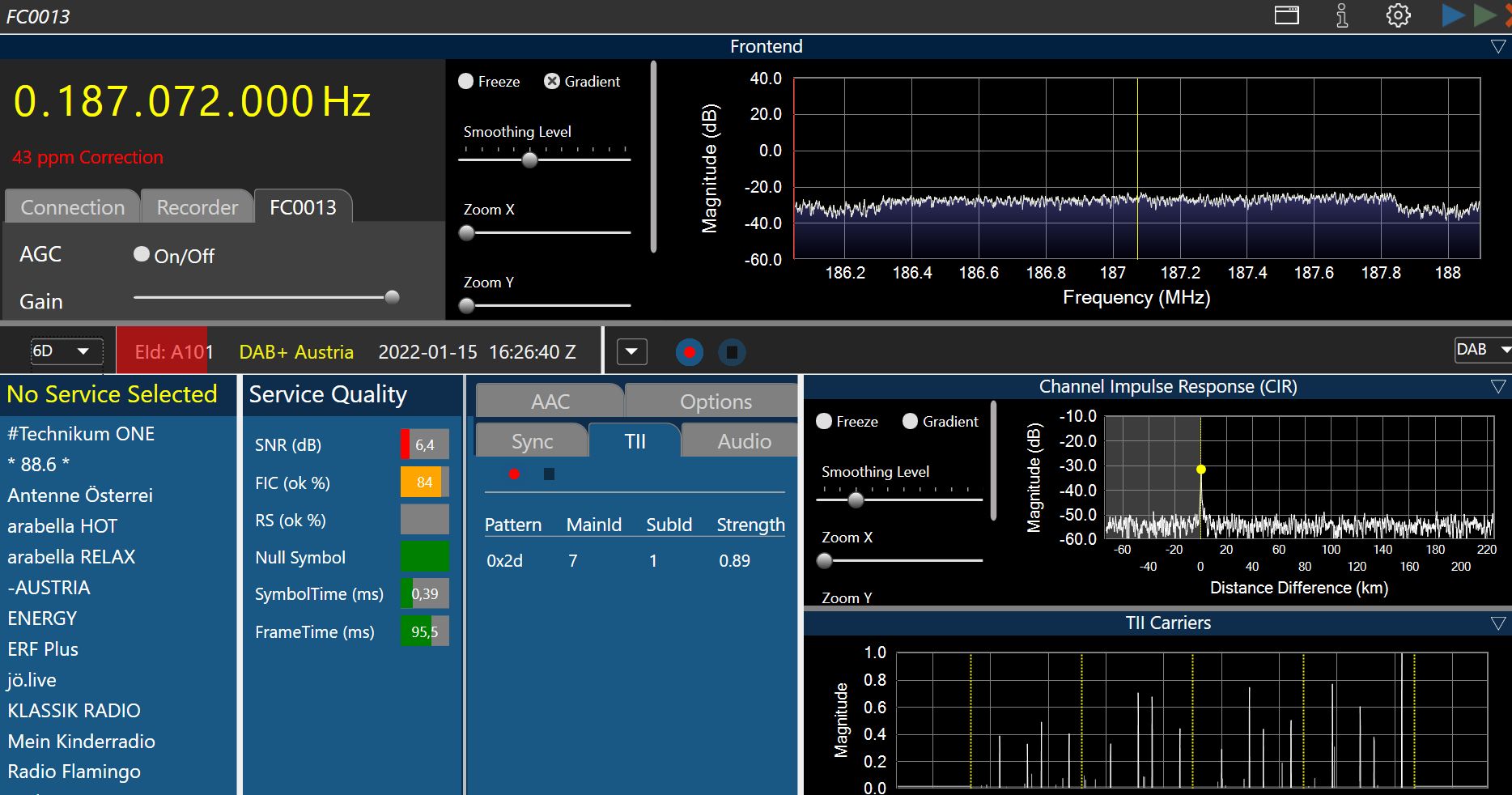

6DAustria.jpg [ 218.21 KiB | 2778-mal betrachtet ]
BeitragVerfasst: Sa 15. Jan 2022, 21:16
Wow, Erstempfang vor Ruegen.
*worthless*

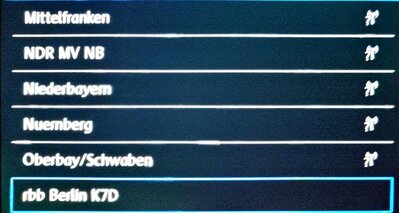

Ich war mit dem Auto noch mal unterwegs und mein 5B warf mir Fragen auf. Daran dachte ich, war aber nicht sicher.
Eigentlich wollte ich nur mal das Wetter nutzen um den XHDATA zu testen. Flugfunk kommt hier auch noch an Die AM Bereiche sind noch recht voll, lediglich das obere Kurzwellenband und das Langwellenband blieben stumm. Die mitgelieferte Langdrahtantenne hatte ich aber auch vergessen, nur der Teleskop mußte ausreichen. Bei dem übervollen UKW Band war das Gerät wie alle maßlos überfordert, nur das Autoradio trennte noch sauber auf. In der Wohnung hatte ich früher mal deutlich mehr UKW, hier kommen kaum noch 5 Programme und das auch nur verrauscht an. Das Band ist dermaßen zugerauscht das einfach nichts mehr geht. Im Garten schafft das Gerät dann aber auch bei Regen gestern und nur leicht angehobenen Bedingungen noch die Ostsee. So war das früher immer. Was meine Hausantenne auf dem Dach leistet ist einfach kein Maßstab. Auf DAB bringt so ein gutes Radio im Haus 5 Muxe, schlechte Geräte aber auch kaum weniger weil es einfach auch nur weniger Störungen empfängt. Dann kommt noch das Angebot was es auf UKW noch gibt, es lohnt sich nicht mehr. So ein XHDATA ist sicher was draußen zum Spielen aber drinnen vollkommen über alle Analogbänder zugestört.
Weiter also mit dem Autoradio und der 37cm Stahlstabantenne. Sicher ist VW im DAB Bereich nicht für Leistung bekannt, es soll nur spielen was auch funktioniert und nicht aussetzt. Trotzdem wenn man schon ein volles Band hat wird gleich damit auch noch einmal ein Scan durchgeführt. Da bei UKW nichts mehr frei ist nur auf DAB, UKW ist bekannt. Der 11D Bayern geht oben heute gar nicht, dafür zahlreiche lokale Bayern Muxe. Ich habe zum Spaß also Arabella Bayern gewählt. 10B Oberfranken und 6C Oberpfalz sind durch rbb und Leipzig blockiert. Was macht also das Radio? 10C Nürnberg wurde gewählt und spielte auch ein paar Kilometer. Bei einem Aussetzer sprang es dann mal kurz zum 9C Augsburg, dann zum 8C Mittelfranken um dann wieder zum 10C Nürnberg zu wechseln. Später wurde statt dem erwarteten 11A Polen so noch 11A Ingolstadt geholt. Spannend wie faszinierend verrückt. So entstand dann mal ein kurzer Bandscan. Dabei ist zu beachten daß dieses Radio recht flott verschwindende Muxe wieder entfernt. Trotzdem ist die Ausbeute ohne Aufwand aber doch auf gut gewählter Höhe beachtlich wenn auch einige Muxe nicht hörbar wurden.
5B vermutlich Österreich
5C DR Deutschland
5D Antenne DE
6B MDR Sachsen-Anhalt
6C Leipzig
6D TELEKO DAB2
7A Voralpen (daheim meist NDR NDS HAN)
7B HR Radio (bereits wieder aussortiert, daheim meist Berlin)
7D rbb Berlin (aber auch Niederbayern)
8B MDR Thüringen
8C Mittelfranken
9A MDR Sachsen
9B daheim NDR NDS LG
9C Augsburg (normalerweise Tschechien)
9D SWR BW N (daheim Lübeck)
10A Oberbayern / Schwaben (normalerweise kann da der Unterfranken noch geholt werden)
10B rbb (mobil wäre Oberfranken oft noch möglich, heute gar nicht)
10C Nürnberg (daheim NDR MV NB)
11A Ingolstadt (daheim Polen)
11C Sachsen-Anhalt Privat
11D nichts (normal oft Bayern, auch mobil)
12B Thüringen Privat
12C Tschechien
12D Berlin Brandenburg

ich kann die guten Empfänge überhaupt nicht nachvollziehen. hier ging 11A und 11C Dänemark. das wars. mehr ging nicht.
seit wochen schon kein Tropo mehr.
den 12C aus CZ hatte ich auch schon mal, im letzten SOmmer aber aus USTI nL. dieses hier ist der Standort Plzn.
typischer Duct. von Stralsund aus liegt Radec auf 175 Grad und Lichtenberg auf 173 Grad.
offensichtlich war deine Antenne auf exakt 174 Grad ausgerichtet. somit ist das Duct Tropo zu erklären. 8-)
