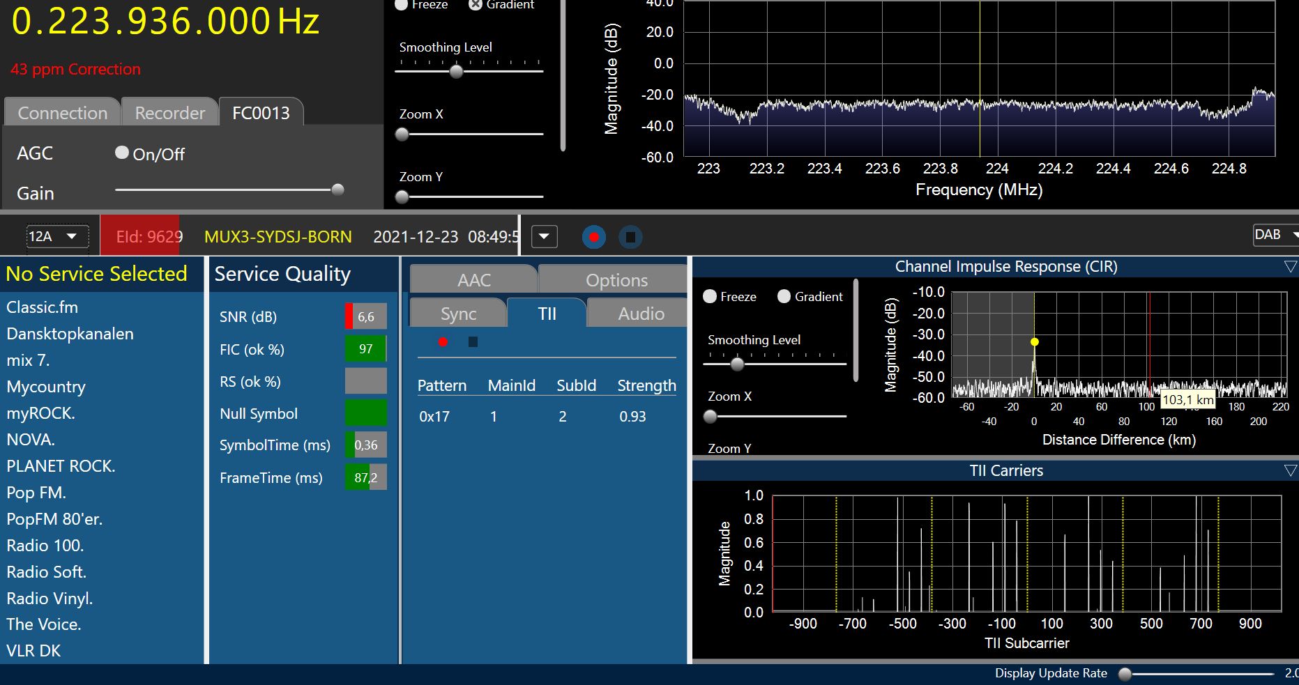

im 11A "MUX3-SYDSJ-BORN" sieht es so aus:
_Vinyl. (mit vorgestelltem Leerzeichen und nachgestelltem Punkt)
mix 7. (mit nachgestelltem Punkt)
NOVA. (mit nachgestelltem Punkt)
myROCK (ohne Punkt)
PL ROCK (ohne Punkt)
Pop FM (ohne Punkt)
PopFM 80 (ohne Punkt)
R Soft (ohne Punkt)
Radio100 (ohne Punkt)
The Voice (ohne Punkt)
konsequent ist das nicht. kann natürlich sein, dass der Punkt bei den hinteren 7 Programmen nur im Longlabel enthalten ist, bei den ersten 3 Programmen aber auch im Shortlabel. das wäre natürlich noch viel sinnvoller. :roll:
die Leerstelle zwischen Radio und Vinyl aus dem Longlabel hat man beim Shortlabel ja auch dringelassen...

Jetzt sind auch auf Bornholm etliche neue Programme dazu gekommen.
Bornholm.jpg [ 224.46 KiB | 4343-mal betrachtet ]

dann werden die im 11A auch bald auftauchen.war heute früh aber zu faul den einzulesen, hätte etwas warten müssen.
der 11A ist ja grundsätzlich ein Abbild des 12A.
ich frage mich nur was die Leute mit VLR (Vejle Lokalradio) auf Bornholm wollen? Das ist das Lokalsender für das 3kantomradet (Kolding, Fredericia usw.) und Fünen. was sollen die im über 260 km entfernten Bornholm damit?
dass die dafür soviel Geld bezahlen, dass sie als Lokalsender aus Jütland auf dieser Ostseeinsel empfangbar sind, finde ich schon echt dämlich. :roll:

Denke die sind schon im 11A, da das ein gemeinsamer Multiplexer fuer 11A und 12A ist. Die EID ist jedenfalls identisch, nicht nur der Multiplexname. So haben die Programme Glueck, auch in Bornholm zu senden. So weit ich weiss ist der 12A aber nicht fuer die Ewigkeit, ist ja nur an der Bornholmer Westkueste zu empfangen.

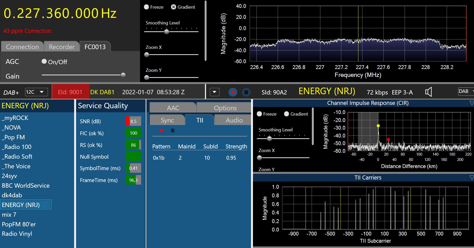

Energy (NRJ) wurde im 12C abgeschaltet. Nur noch 12 Programme im Mux und nun 246 CU frei.
Schade, dass die vielen neuen Programme nur in den schwachen Regionalmuxen aufgeschaltet wurden aber nicht im landesweiten 12C und auch nicht im 9B Kopenhagen.
Ensemble 0x9001, Label: 'DK DAB1', ShortLabel: 'DK DAB1', LTO: +60 min, ECC: 0xE1, NumServices: 12

Das Possenspiel um Energy (NRJ) erinnert ein wenig an solche in Deutschland, Pure FM, Peli One, Kriks.fm u.a.. ;)
Jedenfalls sind sie seit gestern zurueck im 12C. Radio Loud ist jetzt 24syv, gleiche SID! Noch 192 CU frei.

DK12CNRJ.jpg [ 220.34 KiB | 3263-mal betrachtet ]

habe ich gar nicht mitbekommen. da wurde wohl die Januarmiete etwas zu spät überwiesen und die Cibicom (ex. Teracom A/S) hat schnell mal gehandelt. :lol:
dem Franchisepartner von NRJ in DK der auch das gescheiterte MTV Radio betreibt, TVR Media, scheint es nicht gut zu gehen.2020 wurden alle Sprecher entlassen , MTV Radio wurde ja auch bereits abgeschaltet (läuft nur noch als Stream).
tja warum sendet JyskFynskeMedia ihre Programme nur in 8D usw. ? es liegt an den zu hohen Kosten für den landesweiten Mux (trotz Abschaltung einiger ländlicher 12C Standorte). man hat nur Interesse an den größeren Städten wie Odense, Svendborg, Vordingborg, Kolding, Vejle, Viborg, Aarhus...
ist ja nicht in Stein gemeisselt. Vinyl und Mix 7 sowie Pop80s waren ja auch erst nur in den 3er-Muxen bevor sie im landesweiten auftauchten.
ja, Loud hat sich den alten Namen des 2019 eingestellten 24/7 gekapert, haben aber inhaltlich und die Gesellschafter nichts mit dem damaligen Programm (von Berlingske Zeitungsverlag) zum tun. wurde auch heftig kritisiert dieser Namenswegsel.
mit der Umbenenung erhofft man sich die desaströsen Quoten zu verbessern (weil Leute denken, das "alte" 24/7 wäre wieder da) und vor allem mit dem negativ behafteten Namen LOUD nach all dem Ärger (zuletzt wurde die Nachrichtenredaktion geschlossen, die werden nun zugeliefert, klingt sehr holprigb mit langen Pausen davor) aus den Schlagzeilen zu kommen.
