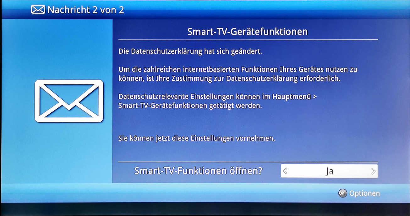

Es gibt ein Update für den DigiPal DAB. Auch ähnliche Geräte wie der DigiPal ISIO HD haben eines bekommen.
Das ganze kann auch am Gerät selbst ausgeführt werden. Im Radio Menü gibt es ein neues Bild und die Schrift ist nun flüssig. Das ganze Gerät ist deutlich zackiger geworden und bringt neue Menüs hinzu. Die Webfunktion könnte aber besser sein, nicht zu vergleichen mit einem PC oder Handy.
