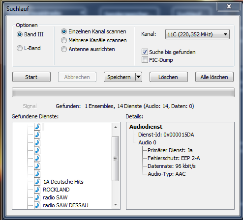

Mal wieder eine ganz aktuelle Nachricht von mir an Radio Brocken.
Hallo an Radio Brocken!
Bitte mal nach dem Digitalradio DAB+ auf Kanal 11C Sachsen-Anhalt schauen. Hier sind alle Programme vom Funkhaus Halle komplett weg (89.0 RTL, 89.0RTL InTheMix und Radio Brocken samt der Lokalversionen). Die Namen werden nicht mehr angezeigt und eingelesen. Auch der EWF Test ist weg aber die SAW Programme 1A Rockland und SAW selbst sind noch da. Dazu gleich noch ein Bild. Da sieht man auch das es nicht am Empfang liegt da das Signal hervorragend ist. Es ist eine Mischung aus dem Petersberg und Brocken. Ich nenne es den Petersbrocken.
Meine Autoradios von VW und Kenwood versuchen die Programme auf UKW zu holen. Die Geräte daheim bleiben stumm, es sei denn man wählt UKW oder Webradio.

BeitragVerfasst: Mi 20. Okt 2021, 19:46
Was sagt denn die Mux Belegung,sind die CU`s von Brocken frei !?
BeitragVerfasst: Mi 20. Okt 2021, 19:52
Beiträge: 9805
Die CU sind namenlos noch da und vergeben. Der Player zeigt auch noch die Datenraten an. Manche Radios auch noch den Programmtyp. Ich packe gleich mal die aktuelle Multiplex Konfiguration rein.
Ensemble 0x10C6, Label: 'S-ANHALT', ShortLabel: 'S-ANHALT', LTO: +120 min, ECC: 0xE0, NumServices: 14
Audio-Service 0x15DA, Label: '', ShortLabel: '', PTY: -, AnnouncementSupport: No, NumComponents: 1 (Audio: 1, Data: 0)
AudioComponent, SCIdS: 0, Label: '', ShortLabel: '', ASCTy: 0x3F (AAC), SubChId: 14, StartCU: 88, NumCU: 96, ErrorProt: EEP 2-A (FEC: 3/8), Datarate: 96 kbit/s, NumUserApps: 0
Audio-Service 0x15DB, Label: '1A Deutsche Hits', ShortLabel: '1A DHits', PTY: Pop Music (dynamic), AnnouncementSupport: No, NumComponents: 1 (Audio: 1, Data: 0)
AudioComponent, SCIdS: 0, Label: '', ShortLabel: '', ASCTy: 0x3F (AAC), SubChId: 1, StartCU: 440, NumCU: 72, ErrorProt: EEP 2-A (FEC: 3/8), Datarate: 72 kbit/s, NumUserApps: 1
Audio-Service 0x17DB, Label: '', ShortLabel: '', PTY: -, AnnouncementSupport: No, NumComponents: 1 (Audio: 1, Data: 0)
AudioComponent, SCIdS: 0, Label: '', ShortLabel: '', ASCTy: 0x3F (AAC), SubChId: 16, StartCU: 264, NumCU: 16, ErrorProt: EEP 4-A (FEC: 3/4), Datarate: 32 kbit/s, NumUserApps: 0
Audio-Service 0xD0DB, Label: '', ShortLabel: '', PTY: -, AnnouncementSupport: No, NumComponents: 1 (Audio: 1, Data: 0)
AudioComponent, SCIdS: 0, Label: '', ShortLabel: '', ASCTy: 0x3F (AAC), SubChId: 2, StartCU: 0, NumCU: 88, ErrorProt: EEP 2-A (FEC: 3/8), Datarate: 88 kbit/s, NumUserApps: 0
Audio-Service 0xD3D8, Label: '', ShortLabel: '', PTY: -, AnnouncementSupport: No, NumComponents: 1 (Audio: 1, Data: 0)
AudioComponent, SCIdS: 0, Label: '', ShortLabel: '', ASCTy: 0x3F (AAC), SubChId: 15, StartCU: 184, NumCU: 80, ErrorProt: EEP 2-A (FEC: 3/8), Datarate: 80 kbit/s, NumUserApps: 0
Audio-Service 0xD3D9, Label: 'radio SAW', ShortLabel: 'SAW', PTY: Pop Music (dynamic), AnnouncementSupport: Yes, Flags: 0x0002 [Road Traffic flash], NumClusters: 1 [1], NumComponents: 1 (Audio: 1, Data: 0)
AudioComponent, SCIdS: 0, Label: '', ShortLabel: '', ASCTy: 0x3F (AAC), SubChId: 12, StartCU: 720, NumCU: 72, ErrorProt: EEP 2-A (FEC: 3/8), Datarate: 72 kbit/s, NumUserApps: 1
Audio-Service 0xD3DA, Label: 'ROCKLAND', ShortLabel: 'ROCKLAND', PTY: Rock Music (dynamic), AnnouncementSupport: Yes, Flags: 0x0002 [Road Traffic flash], NumClusters: 1 [2], NumComponents: 1 (Audio: 1, Data: 0)
AudioComponent, SCIdS: 0, Label: '', ShortLabel: '', ASCTy: 0x3F (AAC), SubChId: 13, StartCU: 792, NumCU: 72, ErrorProt: EEP 2-A (FEC: 3/8), Datarate: 72 kbit/s, NumUserApps: 1
Audio-Service 0xD4D9, Label: 'radio SAW HARZ', ShortLabel: 'SAW HZ', PTY: Pop Music (dynamic), AnnouncementSupport: Yes, Flags: 0x0002 [Road Traffic flash], NumClusters: 1 [1], NumComponents: 1 (Audio: 1, Data: 0)
Audio-Service 0xD5D8, Label: '', ShortLabel: '', PTY: -, AnnouncementSupport: No, NumComponents: 1 (Audio: 1, Data: 0)
AudioComponent, SCIdS: 0, Label: '', ShortLabel: '', ASCTy: 0x3F (AAC), SubChId: 17, StartCU: 280, NumCU: 80, ErrorProt: EEP 2-A (FEC: 3/8), Datarate: 80 kbit/s, NumUserApps: 0
Audio-Service 0xD5D9, Label: 'radio SAW MAGDEB', ShortLabel: 'SAW MD', PTY: Pop Music (dynamic), AnnouncementSupport: Yes, Flags: 0x0002 [Road Traffic flash], NumClusters: 1 [4], NumComponents: 1 (Audio: 1, Data: 0)
AudioComponent, SCIdS: 0, Label: '', ShortLabel: '', ASCTy: 0x3F (AAC), SubChId: 5, StartCU: 584, NumCU: 72, ErrorProt: EEP 2-A (FEC: 3/8), Datarate: 72 kbit/s, NumUserApps: 1
Audio-Service 0xD6D8, Label: '', ShortLabel: '', PTY: -, AnnouncementSupport: No, NumComponents: 1 (Audio: 1, Data: 0)
Audio-Service 0xD6D9, Label: 'radio SAW HALLE', ShortLabel: 'SAW HAL', PTY: Pop Music (dynamic), AnnouncementSupport: Yes, Flags: 0x0002 [Road Traffic flash], NumClusters: 1 [3], NumComponents: 1 (Audio: 1, Data: 0)
AudioComponent, SCIdS: 0, Label: '', ShortLabel: '', ASCTy: 0x3F (AAC), SubChId: 3, StartCU: 512, NumCU: 72, ErrorProt: EEP 2-A (FEC: 3/8), Datarate: 72 kbit/s, NumUserApps: 1
Audio-Service 0xD7D9, Label: 'radio SAW DESSAU', ShortLabel: 'SAW DE', PTY: Pop Music (dynamic), AnnouncementSupport: Yes, Flags: 0x0002 [Road Traffic flash], NumClusters: 1 [5], NumComponents: 1 (Audio: 1, Data: 0)
AudioComponent, SCIdS: 0, Label: '', ShortLabel: '', ASCTy: 0x3F (AAC), SubChId: 6, StartCU: 656, NumCU: 64, ErrorProt: EEP 2-A (FEC: 3/8), Datarate: 64 kbit/s, NumUserApps: 1
Audio-Service 0xD9D8, Label: '', ShortLabel: '', PTY: -, AnnouncementSupport: No, NumComponents: 1 (Audio: 1, Data: 0)
AudioComponent, SCIdS: 0, Label: '', ShortLabel: '', ASCTy: 0x3F (AAC), SubChId: 21, StartCU: 360, NumCU: 80, ErrorProt: EEP 2-A (FEC: 3/8), Datarate: 80 kbit/s, NumUserApps: 0

BeitragVerfasst: Mi 20. Okt 2021, 22:33
Ja Datenrate und Fehlerschutz etc. werden beim Suchlauf noch angegeben, der Programmname fehlt aber. Da wird sich wohl heute auch nichts mehr tun, befürchte ich.
