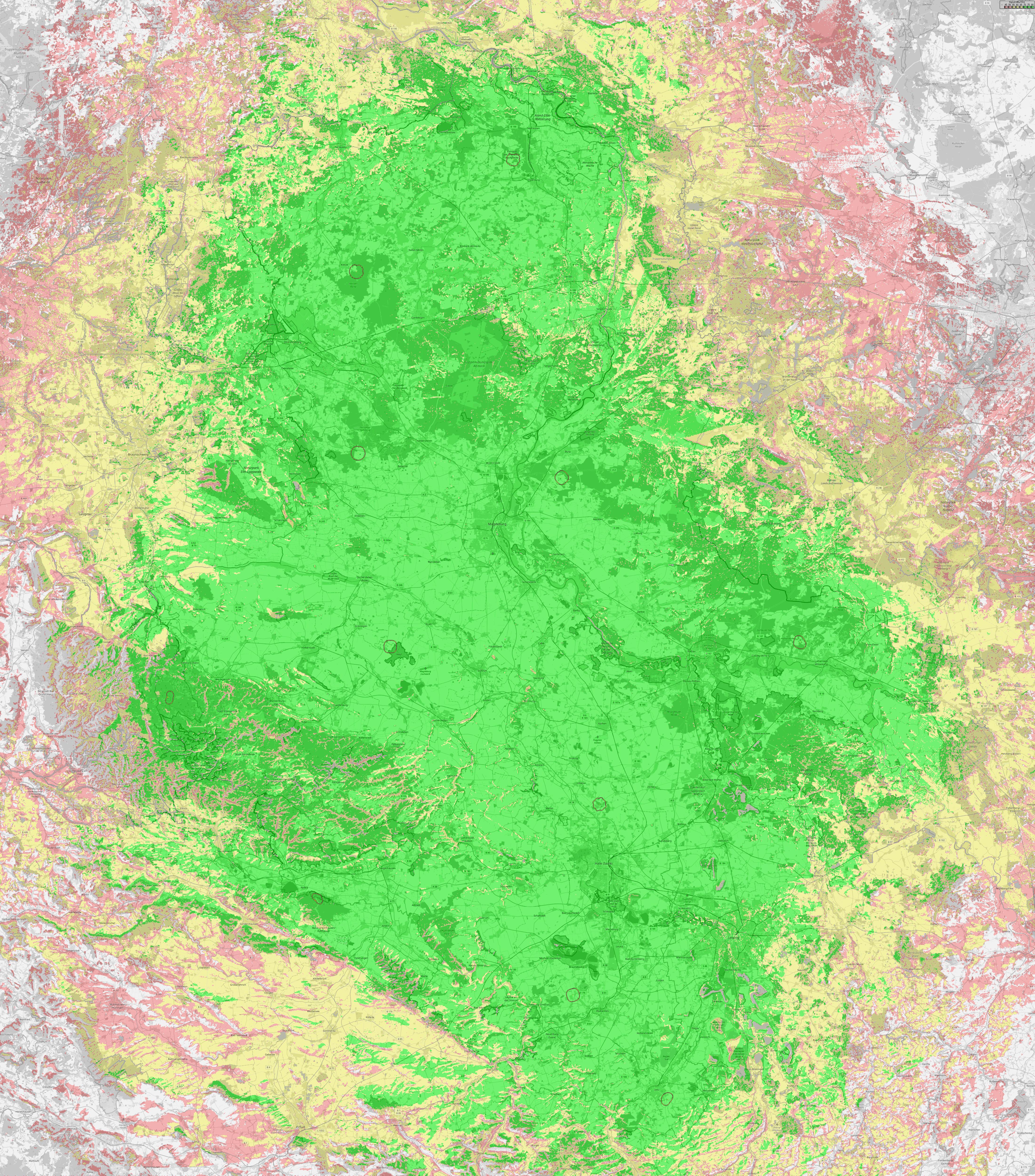

Zusammen mit Klötze halten sich die Auswirkungen der Leistungsabsenkung sehr in Grenzen.
Die größten Unterschiede gibt es außerhalb von Sachsen-Anhalt, was dem MDR somit ziemlich egal sein wird.
Bild 1 zeigt das geplante Netz mit Klötze und Erxleben, so wie Dequede mit 4,4kW.
Bild 2 ebenfalls, nur mit den aktuellen 9 kW von Dequede.

War aber auch nicht anders zu erwarten. 3dB Unterschied sind zumeist innerhalb der eigentlichen Versorgungsgebiete kaum auf den Karten zu sehen. Die Randgebiete liegen im Nachbarbundesland.

3db in der Theorie, schön und gut. in der Realität entscheidet das über ein oder zwei Balken, Ton oder Stille.

nach Mechau werden künftig von Klötze aus (30 km entfernt) nur 5,5 kW rausgehen gegenüber derzeit 5,8 kW aus Dequede (20 km entfernt) - bei fast doppelter Entfernung wie bisher!
es gehen also künftig nach Mechau weniger Leistung aus als heute.
das wird weder indoor noch für durchgehend mobil überall in der Altmark funktionieren.
egal was ihr immer habt mit der Theorie. den Hörer interessiert es nicht ob 3 dB oder 10dB, der will gescheit Radio hören und durchgehenden Empfang. die Karten sind ja immer ganz schön, aber die Realität ist doch noch mal was anderes am Ende.
und das ist in Mechau , in dem man einen Sender doppelt soweit wegstellt wie bisher und mit weniger Leistung als bisher eben einfach nicht mehr gegeben. zumal ist der Turm in Klötze viel niedriger und steht auch niedriger.
das wird sich also deutlich bemerkbar machen, egal was die Karten und die Glaskugel sagen.
