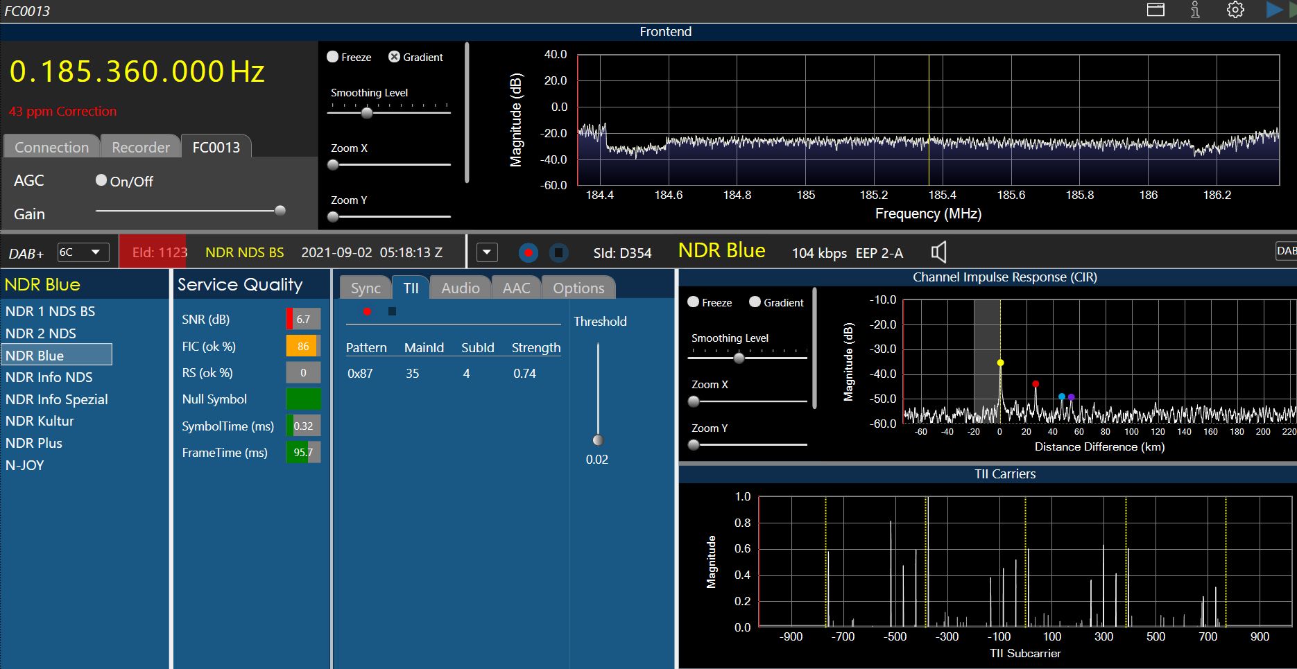

Der Drache ist noch im 11B aber heute ist so starke Tropo, dass 6C Goslar mit TII ankommt. Die im Westen NDS sind aber noch zu schwach.
Gelb Goslar, rot Bad Sachsa, blau Goettingen, lila Holzminden
Ansonsten ist vor allem Berlin bis Calau runter sehr stark. 12D Schaeferberg meist 25dB weniger als der Alex.
NDR6C.jpg [ 206.33 KiB | 3088-mal betrachtet ]

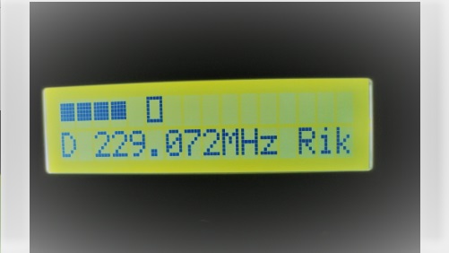

hier noch Bilder von heute Nacht.
die Öffnung war zwischen 330 und 336 Grad
somit habe ich aus Norwegen den Standort LYNGDAL empfangen, ging früher sehr häufig auf UKW mit NRK PETRE auf 95,0 MHz und NRK P1 auf 87,8 oder 88,2 weiß nicht mehr genau.
6D Midtjylland.jpg [ 31.1 KiB | 3062-mal betrachtet ]
8D Oestjylland Syd.jpg [ 30.74 KiB | 3062-mal betrachtet ]
12D Riksblokk.jpg [ 31.19 KiB | 3062-mal betrachtet ]
13F Norge Reg3.jpg [ 33.31 KiB | 3062-mal betrachtet ]
