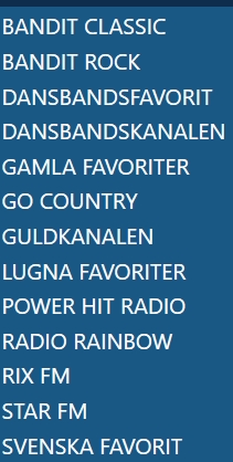

"GO!country" seit heute neu im NENT Multiplex
STockholm
Göteborg
Malmö
Gävle
Uppsala
*plus1*
BeitragVerfasst: Di 3. Aug 2021, 10:50
Nach wie vor 13 Programme. Welches fehlt?
Tja, dein geliebtes 90er Power Millenium wurde dafuer abgeschaltet. 90er also auch in Schweden kein wirklicher Garant fuer Einschaltquoten.
Wenigstens hat man die SID uebernommen und eine Karteileiche verhindert. Shortlabel ist nur Country, falls es wer nicht gleich findet.

BeitragVerfasst: Di 3. Aug 2021, 19:15
naja, das man das County Programm jetzt puschen willl, wo das sogar Moderiert wird - klar.
90s war ja nur reiner nonstop Kanal. muss ich eben über Wwww hören.
ich hätte eher gedacht, dass man entweder Gamla Favoriter (was das selbs ist wie Vinyl von Bauer) oder Lugna Favoriter (was das selbe ist wie Lugna Klassiker von Bauer) runternimmt, die haben auch keine UKW-Frequenz (mehr).
trotzdem erstaunlich, nur 13 Kanäle. 17 passen rein theoretisch.
ob Country ein Markt finden wird, mal sehen. schicke Musik jedenfalls.
